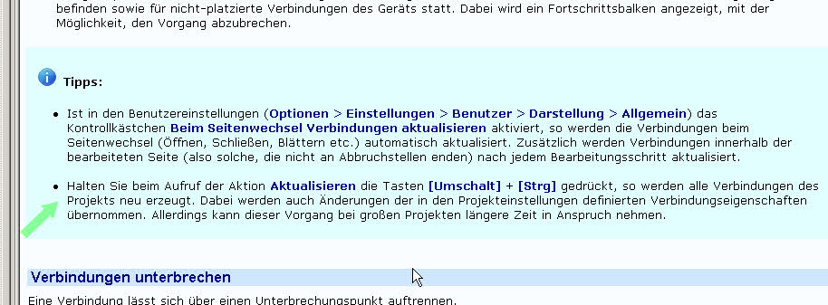

hatte das Problem auch ab und an schon mal.
meistens hilft:
Halten Sie beim Aufruf der Aktion Aktualisieren die Tasten [Umschalt] + [Strg] gedrückt, so werden alle Verbindungen des Projekts neu erzeugt. Dabei werden auch Änderungen der in den Projekteinstellungen definierten Verbindungseigenschaften übernommen. Allerdings kann dieser Vorgang bei großen Projekten längere Zeit in Anspruch nehmen.

danke für den Tipp, so aktualisiere ich meine Verbindungen immer dann wenn augenscheinlich nichts passiert beim normalen aktualisieren, leider kann ich jetzt nicht mehr sagen ob ich das auch diesmal bereits durchgeführt hatte!
*als ich das mal dem support erzählt habe das ich [Umschalt] + [Strg] betätigt hatte, ist der fast aus den latschen gekippt und meinte doch zu mir das man das nur auf anraten eines Servicehotline Mitarbeiters machen soll...
Steht doch so auch in der OH, also nix was man nicht tun dürfte...
