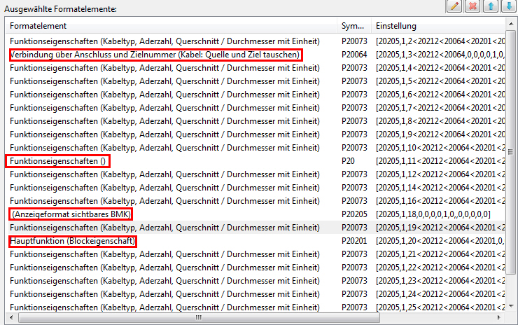

Hallo Zusammen,
ich benötige eine Steckerübersicht, die das angeschlossene Kabel mit ausgibt.
Eine Kabelübersicht geht leider nicht, da ich hier nicht nach Eigenschaften der Quelle ( wie z.B. das Stecker-BMK oder das Symbol ) filtern kann.
Also habe ich mir eine Blockeigenschaft für einen max. 25poligen Stecker geschaffen, bei dem ich alle Stecker-Pins und alle Anschlussrichtungen berücksichtigt habe.
Natürlich wird der Kabeltyp jetzt Semikolongetrennt mehrfach ausgegeben, so dass ich im Formular einen Rahmen zur Begrenzung verwenden muss.
Denke ich zu kompliziert ? Habt ihr nen besseren Weg ?
Hier die Projekt-Blockeigenschaft für die Steckerdefinition:
[20205,1,2<20212<20064<20201<20073,0,0,0,0,1,0,0,0,de_DE,0,0,0,0,0>>>>][20205,1,3<20212<20064<20201<20073,0,0,0,0,1,0,0,0,de_DE,0,0,0,0,1>> ;>>][20205,1,4<20212<20064<20201<20073,0,0,0,0,1,0,0,0,de_DE,0,0,0,0,1>>>>][20205,1,5<20212<20064<20201<20073,0,0,0,0,1,0,0,0,de_DE,0,0,0, 0,1>>>>][20205,1,6<20212<20064<20201<20073,0,0,0,0,1,0,0,0,de_DE,0,0,0,0,1>>>>][20205,1,7<20212<20064<20201<20073,0,0,0,0,1,0,0,0,de _DE,0,0,0,0,1>>>>][20205,1,8<20212<20064<20201<20073,0,0,0,0,1,0,0,0,de_DE,0,0,0,0,1>>>>][20205,1,9<20212<20064<20201<20073,0,0,0,0, 1,0,0,0,de_DE,0,0,0,0,1>>>>][20205,1,10<20212<20064<20201<20073,0,0,0,0,1,0,0,0,de_DE,0,0,0,0,1>>>>][20205,1,11<20212<20064<20201<20 073,0,0,0,0,1,0,0,0,de_DE,0,0,0,0,1>>>>][20205,1,12<20212<20064<20201<20073,0,0,0,0,1,0,0,0,de_DE,0,0,0,0,1>>>>][20205,1,13<20212<20064< ;20201<20073,0,0,0,0,1,0,0,0,de_DE,0,0,0,0,1>>>>][20205,1,14<20212<20064<20201<20073,0,0,0,0,1,0,0,0,de_DE,0,0,0,0,1>>>>][20205,1,15<20212 <20064<20201<20073,0,0,0,0,1,0,0,0,de_DE,0,0,0,0,1>>>>][20205,1,16<20212<20064<20201<20073,0,0,0,0,1,0,0,0,de_DE,0,0,0,0,1>>>>][20205,1 ,17<20212<20064<20201<20073,0,0,0,0,1,0,0,0,de_DE,0,0,0,0,1>>>>][20205,1,18<20212<20064<20201<20073,0,0,0,0,1,0,0,0,de_DE,0,0,0,0,1>>>& gt;][20205,1,19<20212<20064<20201<20073,0,0,0,0,1,0,0,0,de_DE,0,0,0,0,1>>>>][20205,1,20<20212<20064<20201<20073,0,0,0,0,1,0,0,0,de_DE,0,0,0,0,1& gt;>>>][20205,1,21<20212<20064<20201<20073,0,0,0,0,1,0,0,0,de_DE,0,0,0,0,1>>>>][20205,1,22<20212<20064<20201<20073,0,0,0,0,1,0,0,0,de_D E,0,0,0,0,1>>>>][20205,1,23<20212<20064<20201<20073,0,0,0,0,1,0,0,0,de_DE,0,0,0,0,1>>>>][20205,1,24<20212<20064<20201<20073,0,0,0,0, 1,0,0,0,de_DE,0,0,0,0,1>>>>][20205,1,25<20212<20064<20201<20073,0,0,0,0,1,0,0,0,de_DE,0,0,0,0,1>>>>][20205,1,26<20212<20064<20201<20 073,0,0,0,0,1,0,0,0,de_DE,0,0,0,0,1>>>>]
Gruss Susi

Hallo Susi !
Du hast natürlich recht... ich versuch da nochmals nachzudenken wie man das "wasserdicht" lösen könnte
Noch eine Frage zu Deine BE:
Ich hab die in der 2.0 in die Projekteigenschaften kopiert,
und das sieht bei mir ein wenig komisch aus (siehe Bild)...

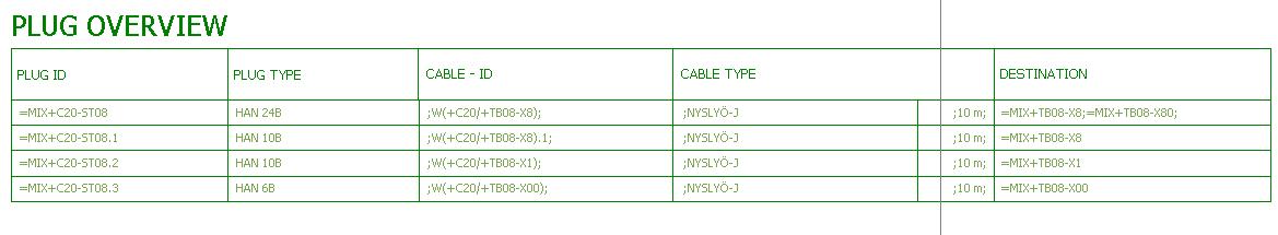

Hallo Nairolf
Hier meine Antwort:
.. ich muss übergens z.Z. in 1.9.11 aggieren.....
Was genau muss/kann der Fertiger vorbereiten ?
susi: Stecker einseitig konfektioniert mit den angegebenen Kabeln
Was ist nun wenn:
a) 2 oder mehr Kabel von dem Stecker abgehen ?
susi: ist niemals so
b) auf beiden Seiten des Steckers eine Kabelverbindung existiert ?
Ich versteh noch nicht ganz, warum ein Steckerplan nicht geht
susi: wir brauchen eine Übersicht, damit dem Schaltschrankbauer klar ist, was er liefern soll. Klar kann er dann zum Fertigen den Steckerplan nehmen, aber ich kann durch die Steckerübersicht gezielt die Stercker ausgeben, die ich haben will ( Eigenschaft - keine Ausgabe in.... )
Wenn ich's richtig verstanden habe suchst Du alle Kabel die entweder an der Quelle oder am Ziell
einen Stecker haben, oder ?
susi: die Kabel sind eigentlich immer am Hauptschaltschrank, aber Stecker und Buchse sind schonmal verschieden gedreht
Im Bild kannst Du mein Ergebnis sehen, die ";" und die doppelte Darstellung gefällt mir nicht. Dem Kunden ist`s egal, aber vlt. gehts ja hübscher.....
Gruss Susi

erstellt am: 28. Nov. 2010 09:04    Editieren oder löschen Sie diesen Beitrag!  <-- editieren / zitieren -->   Antwort mit Zitat in Fett Antwort mit kursivem Zitat    Unities abgeben: 1 Unity (wenig hilfreich, aber dennoch)2 Unities3 Unities4 Unities5 Unities6 Unities7 Unities8 Unities9 Unities10 Unities Nur für susi 7 10 Unities + Antwort hilfreich
Original erstellt von susi 7:
Hab die 1.9 nicht hier, aber konnte man da im Formular auch schon einstellen, welches
Trennzeichen bei mehreren Werten benutzt werden soll ?
Falls ja, im Formular dafür ein Leerzeichen eintragen, dann siehts "hübscher" aus
