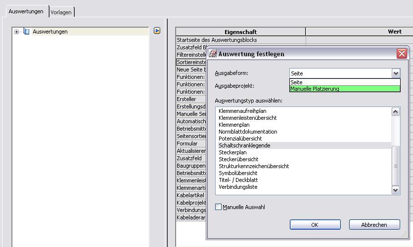

Hallo Eplaner,
ich bin gerade dabei eine Montageplattenansicht zu erstellen. Da die Montageplatte nicht so groß ist, will ich die dazugehörige Legende auf die gleiche Seite plazieren und nicht auf eine eigene.
Habe schon eine Stunde probiert und gesucht, aber nicht gefunden.
Auf eine eigene Seite ist kein Problem, aber wie gesagt auf die gleiche Seite wie die Ansicht ist habe ich nicht zusammen gebracht.
Kann mir bitte einer dabei behilflich sein?

Manuelle Platzierung heißt das Stichwort.
Siehe Bildchen.
