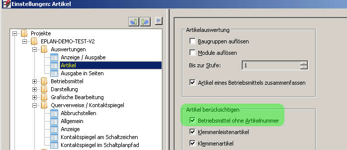

Hallo zusammen!
Ich bearbeite gerade ein Projekt, in dem nur teilweise Artikel an den Betriebsmittel hinterlegt sind und ich die restlichen Artikel noch hinterlegen muss.
Jetzt suche ich ein Filterkriterium oder ein fertiges Filterschema, damit mir im Stücklisten-Navigator nur noch die Betriebsmittel angezeigt werden, wo noch kein Artikel hinterlegt ist. Nach Artikelnummer <20481> + Stückzahl/Menge <20482> =leer bzw. = 0 hab ich schon versucht zu filtern, aber das klappt nicht.

wenn ich den Stücklistennavi öffne habe ich immer als erstes den Punkt "Ohne Artikelnummer" und dann kommen erst die ganzen Artikel
Was genau willst du da noch filtern?

Hast recht...
@Rellek
Damit Du diese Ansicht im Stücklisten-Navi bekommst die Romy meint (ohne Artikelnummer) mußt Du eine Einstellung aktivieren (siehe Bildchen).
Und wenn Du die Geräte mit Artikelnummern dann ausblendest (per Filter) siehst Du wirklich nur noch die die keine Artikel tragen (Bildchen Filter, Filter anbei im Zipfile).

Hallo ihr zwei!
Es war die fehlende Einstellung.
Vielen Dank für die schnelle Antwort.
