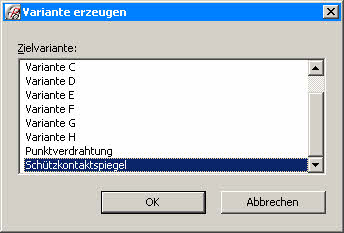

Habe für einen Schütz einen Artikel erstellt, der in der Funktionsdefinition aus Spule, 3-fach-Schliesser (mein eigenes Symbol, weil es standardmäßig keines gab) und einem Einfachschliesser (Hilfskontakt) besteht.
Jetzt kriege ich aber im Kontaktspiegel nur den Kontakt 1-2 und den Hilfskontakt 13-14 angezeigt. Die restlichen Hauptkontakte 3-4 und 5-6 fehlen.
Woher kommt eigentlich die Info für das System, welche Symbole als Kontaktspiegel hingezeichnet werden?
Sinn der Sache war folgender: Wir hätten gerne den Hauptkontakt als 3-er-Paket in einem Rutsch eingefügt (und nicht als Einzel-Hauptkontakte), deshalb haben wir uns einen eigenen 3-er Hauptkontakt als Symbol erstellt....oder geht das komplett anders???

Also davon abgesehen das ich deshalb kein neues Symbol gebaut hätte (ein Symbolmakro mit 3 Einzelschliessern hätte es sicher auch getan) ist der Kontaktspiegel eine weitere Symbolvariante (siehe Bildchen) die natürlich vorhanden sein muss...

@bgischel:
Danke für den Tipp, das war wie immer kurz, schmerzlos und vor allem hilfreich !
(Der Menüpunkt "Schützkontaktspiegel war bei mir bloß noch nicht sichtbar, erst über "Ansicht" bin ich dazu gekommen)
