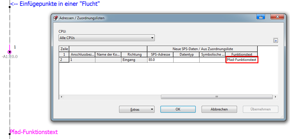

Momentan haben wir bei jeder allpolig dargestellten SPS Eingangs- oder Ausgangsklemme den Funktionstext im entsprechenden Feld eingetragen und über die X und Y Koordinaten dargestellt, als wäre es ein Pfadfunktionstext.
Die Handhabung mit einem richtigen Pfadfunktionstext wäre natürlich viel einfacher und schneller, aber wir müssen eine Excel-Liste exportieren können, in der die SPS-Anschlüsse vom Projekt mit den zugehörigen SPS-Adressen und eben den Funktionstexten rauskommen. Soweit ich weiss, würde dies zwar mit den Pfadfunktionstexten funktionieren.
Nun müssen wir diese Liste aber in Excel bearbeiten können, bzw. die Texte anpassen und wieder in P8 importieren. Ist es richtig, dass wir an diesem Punkt scheitern würden, wenn wir Pfad-, statt Funktionstexte hätten?
Oder gibt es eine Möglichkeit, wie wir das sonst noch anstellen könnten?

Es ist zwar richtig, daß gundsätzlich keine freien Texte im-/exportiert werden können, aber bei Pfadfunktionstexten (im speziellen an SPS-Anschlüssen) kann man sehr gut den Weg über
"Projektdaten > SPS > Adressen/Zuordnungslisten" gehen.
Dabei werden z.B. nach einem Rückimport auch Pfad-Funktionstexte rückwirkend mit dem externen Inhalt aktualisiert.
Das einzige, was Du Dir bauen musst, ist ein einfaches Schema welches in Excel eingelesen und auch so wieder geschrieben werden kann.
Als kurzfrisitge Lösung:
In dem Zurodnungslisten-Dialog lann man auch z.B. aus Excel per Block&Copy Texte einfügen und diese werden an die Pfad-Funktionstexte
zurückgeschrieben.

Das klingt ja schonmal sehr vielversprechend! Ich habe mir ein Testprojekt eröffnet mit zwei Seiten, einmal mit SPS-E/As wie bis anhin mit Funktionstext in den Eigenschaften und eine Seite mit Pfad-Funktionstexten.
Doch wenn ich jetzt in den Zuordnungslistendialog wechsle, sind bei mir in der Spalte "Funktionstext" nur diejenigen aufgeführt, welche in den Eigenschaften hinterlegt wurden. Die Adressen mit den Pfadfunktionstexten bleiben in dieser Ansicht leer.
Was mache ich falsch?

Hallo !
Also...
1. Text muss Pfad-Funktionstext sein
2. Einfügpunkte müssen "fluchten"
3. evtl. mal "Verbindungen aktualsieren" aufrufen vor dem ZuLi-Dialog
Klappt bei mir einwandfrei

Danke, es lag wohl wieder einmal am unterlassenen Verbindungen aktualisieren  .
Ich kann dann die gesamte Tabelle durch einen Klick auf "Zeile" markieren, kopieren und in Excel einfügen. Nach dem  Bearbeiten in Excel geht auch das zurückkopieren in den Zuordnungslisten-Dialog.
Das funktioniert soweit.
Das Ziel wäre aber, dass wir diese Excel-Liste an unsere SPS-Softwareabteilung weitergeben, dort werden die Texte nach Belieben geändert und wir importieren die Liste zu einem späteren Zeitpunkt wieder.
Mir stellt sich nun die Frage, wie problemlos das ablaufen wird. Ist es notwendig, dass in der Zwischenzeit im Eplan-Projekt nichts geändert wird, damit die Zuordnungsliste beim erneuten Dialogaufruf immer noch identisch, in der gleichen Reihenfolge, dargestellt ist? Oder spielt dies keine Rolle? Ich möchte nur verhindern, dass nicht hunderte Datensätze unbewusst fehlerhaft überschrieben werden.

Also erstmal wäre wichtig: welches SPS-System setzt ihr im Hause ein ?
Abhängig davon kann man sich evtl. den Umweg über Excel sparen, da man
versucht direkt das Format zu erzeugen,  das die SPS-Software versteht.
Grundsätzlich muss bei dem bidirektionalen Datenaustausch der ZuLi beachtet werden:
- manche Dinge "versteht" die SPS-Sofware nicht
  Siemens z.B. kann m.W. nur Kommentartexte (=EPLAN Funktionstext) mit 80 Zeichen Länge (alles andere wird abgeschnitten)
  sowie KEINE Zeilenumbrüch
- man kann grundsätzlich schon im Plan weiterarbeiten, jedoch sollte sich an den SPS-Zuordnungen
  nichts mehr verändern, d.h. deine Eigenschaft als Bezug für den Import muss gleich bleiben
  (entweder Absoultadresse oder Symbolische Adresse).
  Beispiel:
  Du exportierst eine Liste z.B. mit einem Eingang E0.0 und Symbolischer Adresse -K1:A1.
  Jetzt ändert der SPS-Programmierer (oder der EPLAN-Bearbeiter) die Adresse auf E10.0 und nennt die Symbolische Adresse M1_EIN...
  Was soll EPLAN beim Import nun damit machen, bzw. wohin soll P8 das schreiben ?
@SPS-Schema:
Eplan hat standardmäßig ein paar Schematas für verschiedene SPS-Hersteller an Bord um eine Zuordnungsliste
zu erzeugen, welch vom Zielsystem direkt weiterverwendet werden kann.
Die gesamten Einstellungen befinden sich bei den SPS-Einstellungen in der RegKa "Format der Zuordnungsliste".
Da kann man sich auch eigene Schematas bauen, jedoch kein natives Excel-Format sondern nur über den Umweg einer Textdatei
(z.B. TAB-getrennte CSV-Datei o.ä.)
