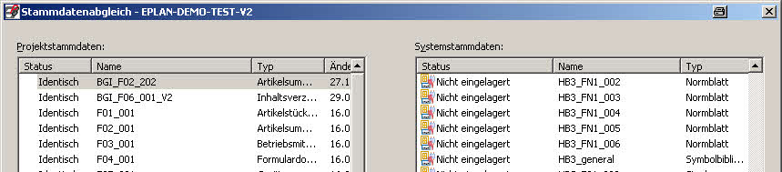

Beim Stammdatenabgleich bleibt die rechte spalte leer.
Kann also nichts abgleichen. Kann ich die Stammdaten wiederholen?

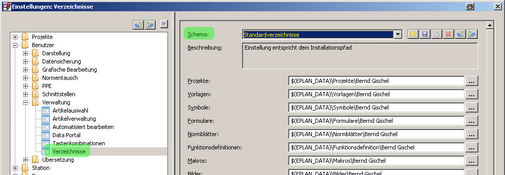

Also: Dienstprogramme / Stammdaten / Aktuelles Projekt abgleichen und hier ist dann die rechte Seite mit den Systemstammdaten leer?
Beiträge: 15740
Professional
2.7.x
Expertenmenü :)
erstellt am: 19. Nov. 2010 19:29    Editieren oder löschen Sie diesen Beitrag!  <-- editieren / zitieren -->   Antwort mit Zitat in Fett Antwort mit kursivem Zitat    Unities abgeben: 1 Unity (wenig hilfreich, aber dennoch)2 Unities3 Unities4 Unities5 Unities6 Unities7 Unities8 Unities9 Unities10 Unities Nur für Sebastian76 10 Unities + Antwort hilfreich
Original erstellt von Sebastian76:
Bzw. sind die ja noch da. Ich muss nur irgendwo wieder das richtige Verzeichnis einstellen. Aber wo nur?
Du machst mich fertig...
Siehe Bildchen...

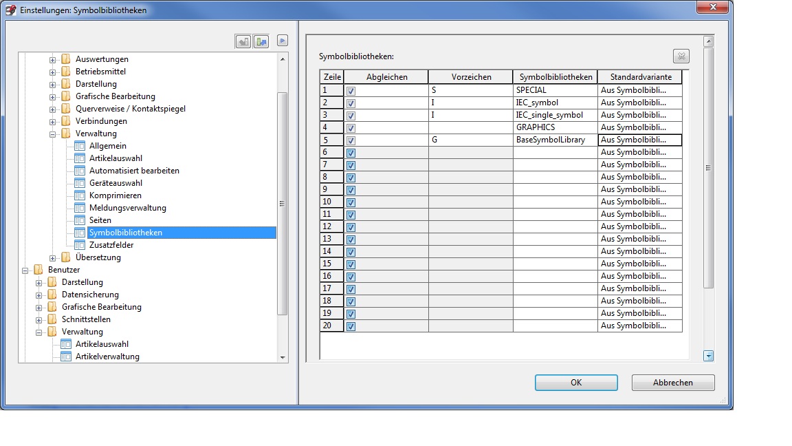

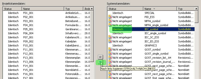

erstellt am: 19. Nov. 2010 19:52    Editieren oder löschen Sie diesen Beitrag!  <-- editieren / zitieren -->   Antwort mit Zitat in Fett Antwort mit kursivem Zitat    Unities abgeben: 1 Unity (wenig hilfreich, aber dennoch)2 Unities3 Unities4 Unities5 Unities6 Unities7 Unities8 Unities9 Unities10 Unities Nur für Sebastian76 10 Unities + Antwort hilfreich
Ok...
Das ist so: Systemstammdaten befinden sich nur in Deinen eigenen Systemstammdatenverzeichnissen. Systemstammdatenverzeichnisse sind also eine Benutzereinstellung. Projektstammdaten befinden sich dagegen immer (eingelagert) im Projekt. Wurde/werden Systemstammdaten erstmalig in einem Projekt benötigt werden sie in das Projekt eingelagert.
Führe ich keinen automatischen Abgleich (Systemstammdaten/Projektstammdaten) beim öffnen eines Projektes durch werden die eingelagerten Projektstammdaten nicht mit eventuell abweichenden Systemstammdaten verglichen und abgeglichen muss man diese manuell abgleichen.
Daher kann (muss) man über das Menü Dienstprogramme / Stammdaten / Aktuelles Projekt abgelichen dann die gewünschten Daten manuell "ins Projekt schieben" (siehe Bildchen)...
