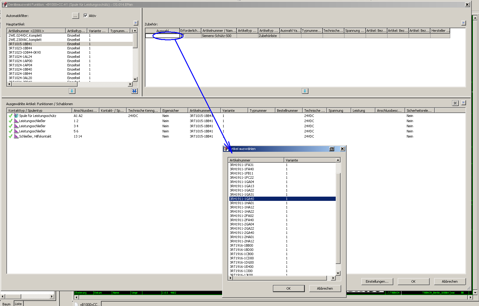

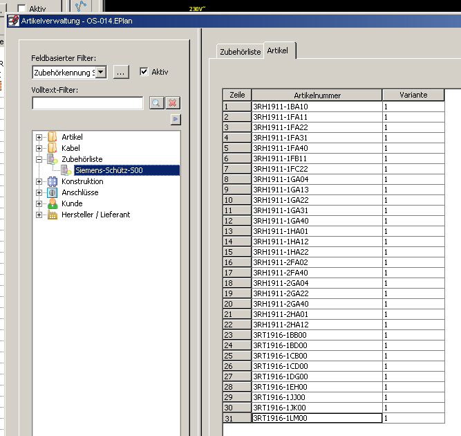

ich habe exemplarisch einige Datensätze über die neuen Funktionen mit Zubehör verknüpft.
Gibt es keine schnellere Möglichkeit ~60 Schütze Siemens S00* mit ~80 Hilfsschalter/Schutzbeschaltung/etc. zusammenzuführen?

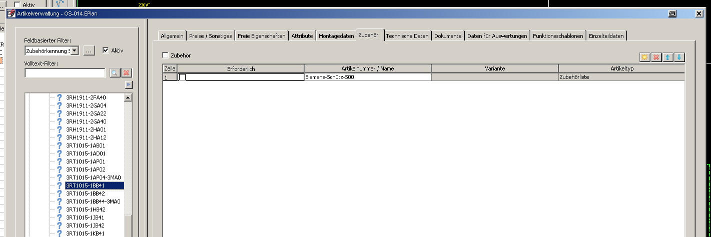

1.) Bei jedem Schütz müsste der Zubehörkenner auf die entsprechende Liste manuell eingetragen werden.    -> Bildchen Zubehörkenner
Leider gibt es kein "Zubehörkenner kopieren und auf andere Datensätze übertragen"
2.) Jedes Zubehörteil muss manuell der Liste hinzugefügt werden.
Leider gibt es keine Mehrfachmarkierungen und Übernahmemöglichkeiten in die Liste.
3.) Geräteauswahl:
Erst nach Drücken des Zubehör-Auswahlbuttons ist das Zubehör in dem Fenster auswählbar. Leider sieht man in dem Fenster die hinterlegten Anschlussbez. nicht
*o.a. Menge sind nur die Baugröße Siemens S00.
Gibt es einen schnelleren +einfacheren Weg????

erstellt am: 19. Nov. 2010 13:29    Editieren oder löschen Sie diesen Beitrag!  <-- editieren / zitieren -->   Antwort mit Zitat in Fett Antwort mit kursivem Zitat    Unities abgeben: 1 Unity (wenig hilfreich, aber dennoch)2 Unities3 Unities4 Unities5 Unities6 Unities7 Unities8 Unities9 Unities10 Unities Nur für Tom2005 10 Unities + Antwort hilfreich
was bei der Mehfachselektion funtioniert, ist das Setzen des Kenner "Zubehör". Alle anderen Funktionen, wie Hinzufügen von Zubehör, sind ausgegraut.

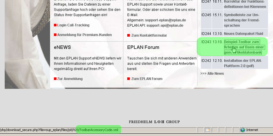

Es gibt da was von EPLAN zum automatischen zuordnen, wenn in 1.9 die Zubehörkennung gepflegt ist und in der 2.0 bereits ein Häkchen an Zubehör gesetzt wurde.
Mehr dazu ist in den FAQFrequently asked questions (Häufig gestellte Fragen)/  10/2010 - Arbeiten mit EPLAN 1.9 und EPLAN 2.0 auf Basis einer gemeinsamen Artikeldatenbank
Ab S.10 wird eine Aktion "XPamFillAccessoryPosition" beschrieben und auch das man sich das im Downloadbereich herunterladen kann-habe es aber bisher nicht gefunden

erstellt am: 19. Nov. 2010 15:51    Editieren oder löschen Sie diesen Beitrag!  <-- editieren / zitieren -->   Antwort mit Zitat in Fett Antwort mit kursivem Zitat    Unities abgeben: 1 Unity (wenig hilfreich, aber dennoch)2 Unities3 Unities4 Unities5 Unities6 Unities7 Unities8 Unities9 Unities10 Unities Nur für Tom2005 10 Unities + Antwort hilfreich
Du findest diese im Dokument erwähnte Symbolleiste inkl. der Aktion, im Bildchen was ich hier hochgeladen habe. Ist ein bißchen unglücklich im Downloadbereich zu finden...
