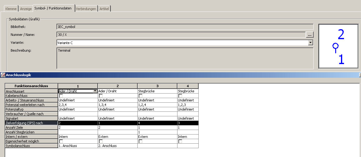

Servus zusammen,
bisher brauchte ich mich nicht um die Symbolik kümmern; die hat sich der SPSler immer selbst gebastelt.
Jetzt muß die Symbolische Adresse u.a. einen Verweis auf den angeschlossenen Sensor/Aktor haben. Da macht es Sinn wenn ich die Zuli schon entsprechend übergebe.
Leider funktioniert das nicht so wie ich mir das vorstelle; oder anderst gesagt, es funktioniert gar nicht

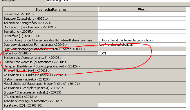

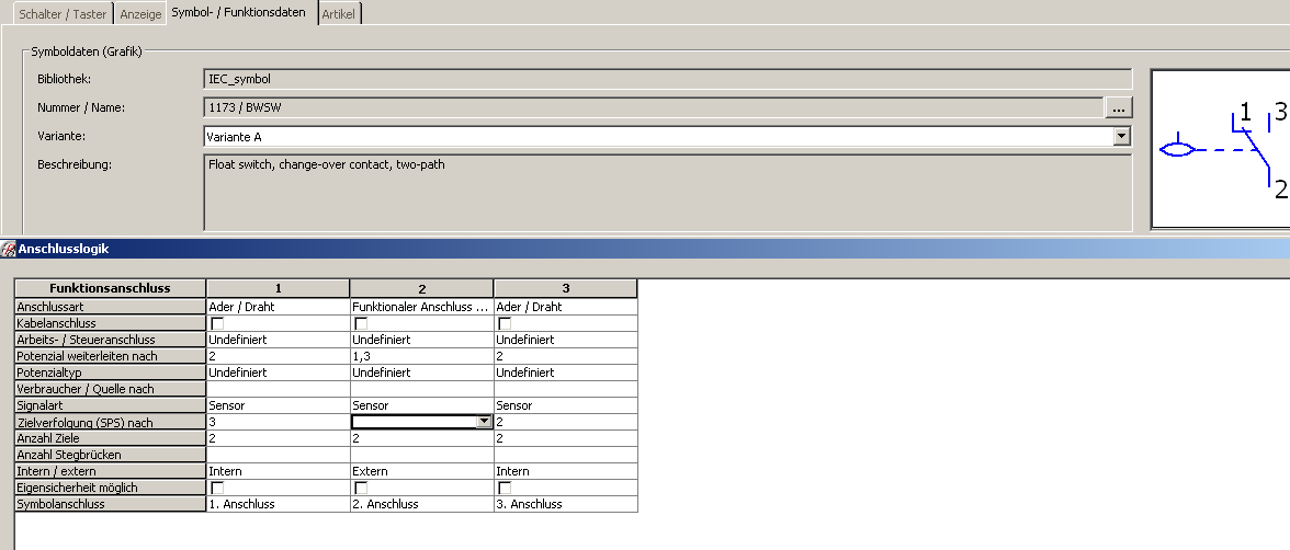

Im Bild ..01.. ist der Sensor zu erkennen; an Anschluß 2 ist (über eine Klemme (Bild ..02..)) ein DI (Bild ..03) angeschlossen.
Am Sensor habe ich am Anschluß 2 die Zielverfolgung "leer" gemacht; ich denke so sollte es sein.....
Am DI kommt aber nix an.
Wo liegt der Fehler
Also das habe ich noch nie gemacht.
Sicher keine Hilfe für Dich aber bei mir klappt das. Hast Du denn in den Einstellungen (Projektdaten - SPS - Einstellungen) auch ein (funktionierendes) Schema für das ermitteln der symbolischen Adresse stehen? Was sagt denn die Tabelle in der Spalte Symbolische Adresse wenn Du im Menü Projektdaten - SPS den Eintrag Adressen/Zuordnungslisten startest?

Da steht auch nix; hätte mich auch gewundert weil am Symbol (DI)die die Symbolische Adresse ja auch nicht ermittelt wird.

seltsam, seltsam....
ich habe gerade einen alten Plan aus V5.7 nach P8 konvertiert.
Dort habe ich eine Seite von einem P8 Plan reinkopiert; und siehe da. Die Symbolik wird korrekt am DI eingetragen.
Scheint also eine Parametereinstellung zu sein; ich finde nur keine....
gruß
ger  nim
p.s. ich hab's jetzt doch noch gefunden.
Bernd hatte recht  (Projektdaten - SPS - Einstellungen) ; ich hatte nur an einer falschen Stelle nachgesehen    (bei dem Schemata für die Zuli Ausgabe.
Also Bernd, danke für Deine Hilfe
