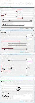

hallo zusammen!
hab wieder einmal ein problem das ich nicht lösen kann!
und zwar bekomme ich den fehler widerspruch zwischen SPS ein- / Ausgang und zugehörigem Versorgungsanschluss!
habe diesen fehler nicht bei allen SPS Ein bzw Ausgängen! die fehlerhaften wurden auch schon komplett ersetzt! nutz alles nichts!
an was könnte das noch liegen?!
Anschlussbeschreibung, Funktionstext, Symbolische Adresse alles gleich! finden keine Unterschied!
vielleicht weiß wer noch einen rat!
danke, lg

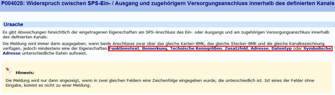

Hast Du wirklich ALLE Felder (die in der OH beschrieben sind :rolleyes kontrolliert ?

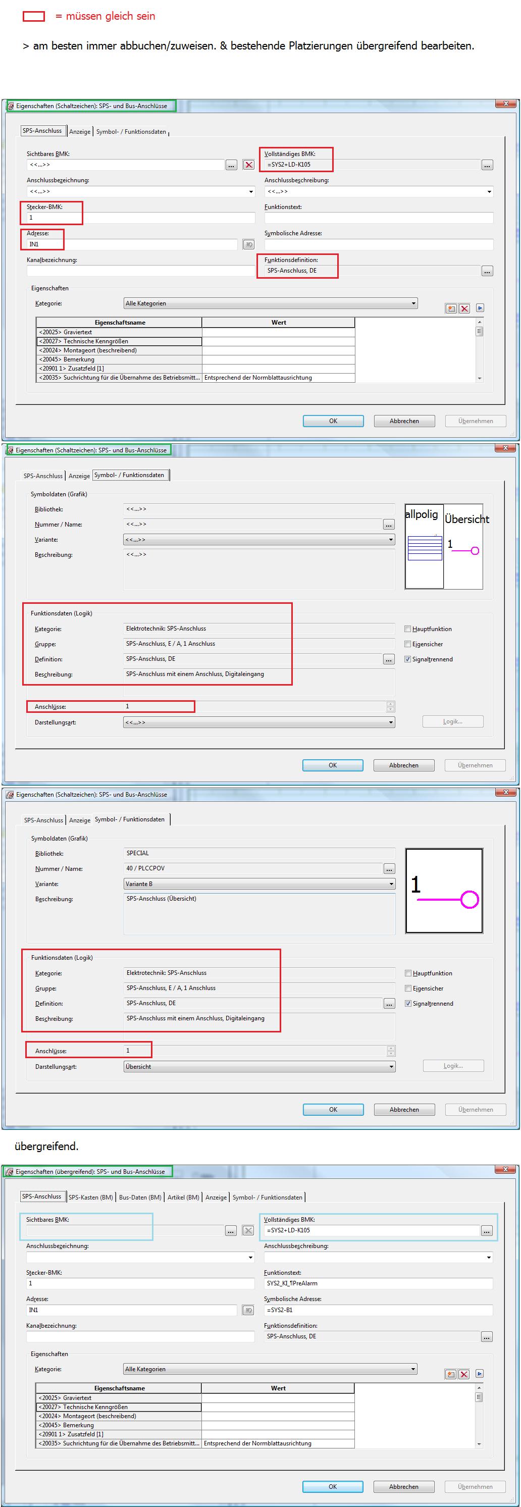

vielleicht hilfts?! ->
