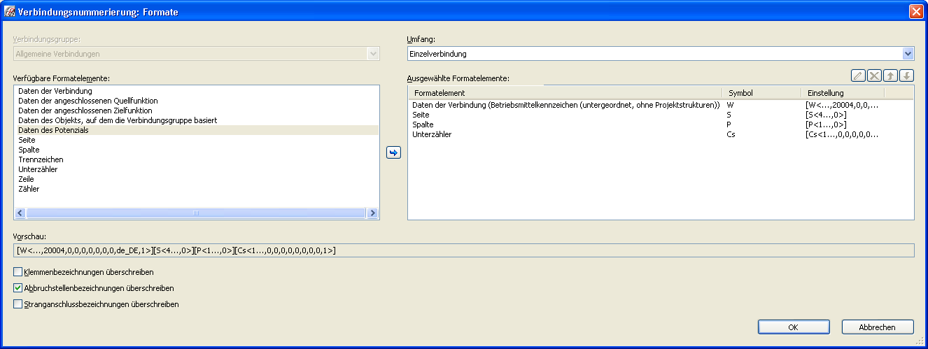

Ich sollte für einen Kunden die einzelnen Adern im Schrank (oder Verbindungen) Nummerieren.
Ist das überhaupt möglich und kann ich vorgeben wie es aussehen soll?

Machen kann man das, wäre dann eine Art Verbindungsnummerierung. Im Menü Projektdaten / Verbindungen / Nummerierung findest Du das. Da mußt Du Dich mal durchkämpfen. Am besten mit einer Handvoll Seiten in einem Beispielprojekt die Einstellungen durchspielen...
Ich persönlich habe das bisher nur einmal gemacht (spezielle Formatierung), ging ganz gut. Ein bißchen Nacharbeit ist aber wohl immer drin. Aber sonst weigere ich mich immer standhaft das zu machen...

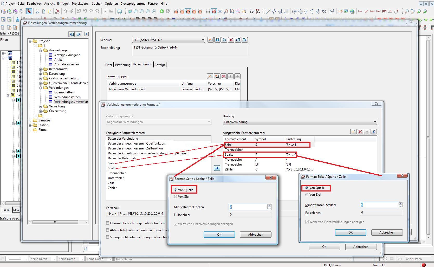

erstellt am: 24. Nov. 2010 17:39    Editieren oder löschen Sie diesen Beitrag!  <-- editieren / zitieren -->   Antwort mit Zitat in Fett Antwort mit kursivem Zitat    Unities abgeben: 1 Unity (wenig hilfreich, aber dennoch)2 Unities3 Unities4 Unities5 Unities6 Unities7 Unities8 Unities9 Unities10 Unities

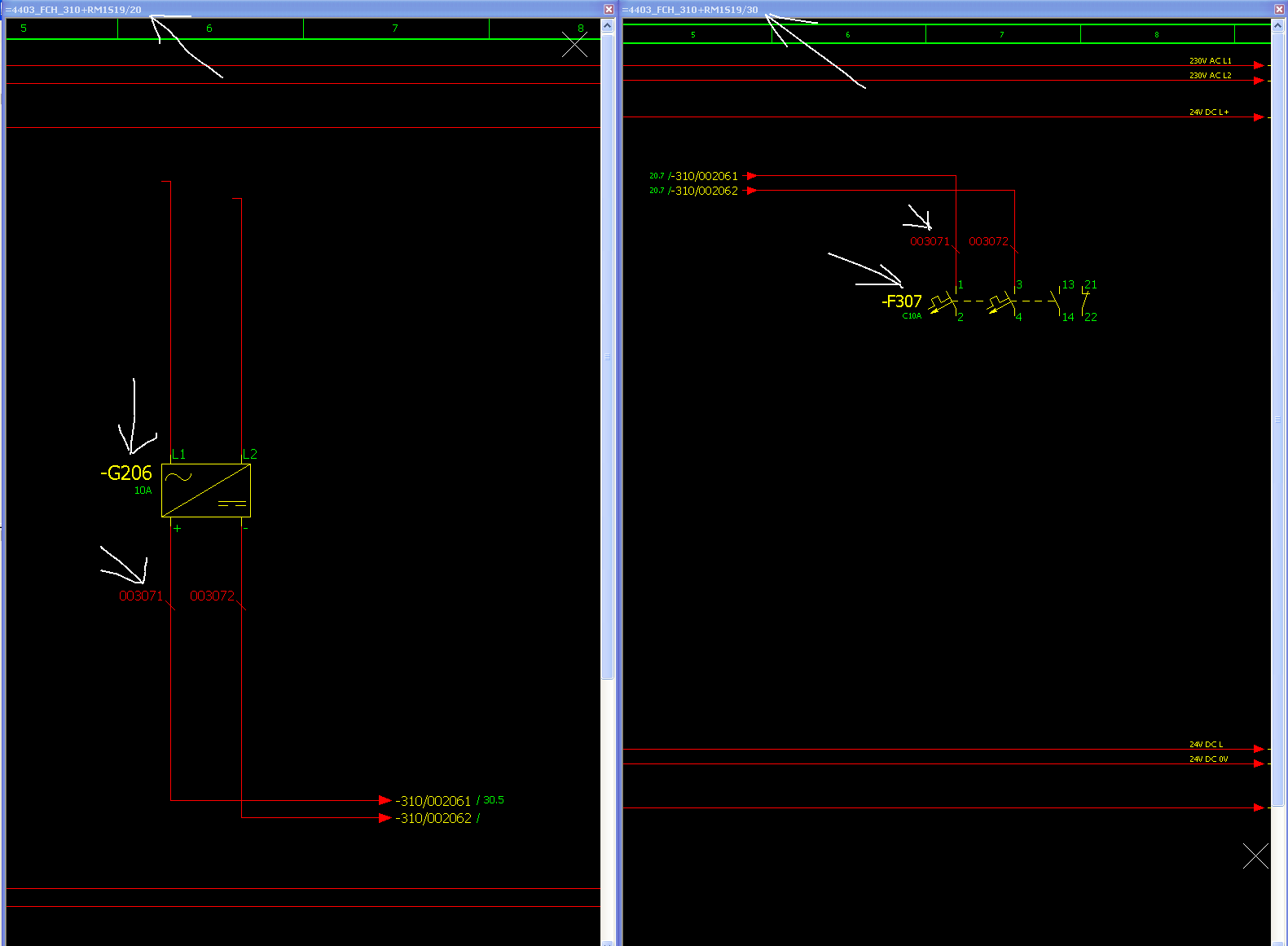

Super... Ich habe es hin bekommen.
Nur ein Problem habe ich noch und zwar geht die Verbindungsnummerierung vom Ziel aus.
Dies kann man einstellen und das habe ich auch. (Unter Seite + Pfad)
Aber leider scheint er das nicht zu wollen.
Weiss da jemand Abhilfe?

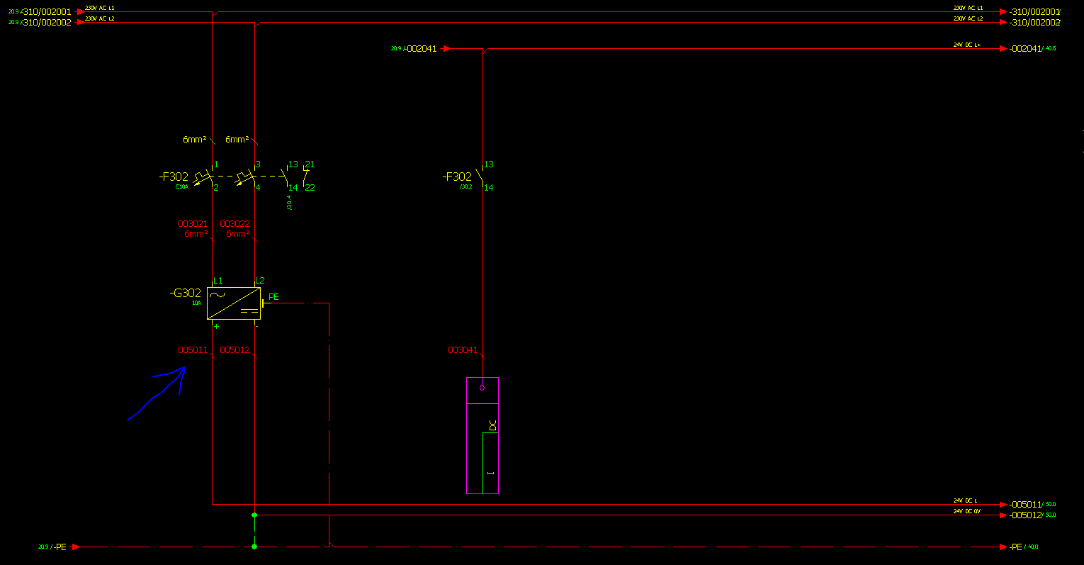

Original erstellt von pepe-perez:
[...]Aber leider scheint er das nicht zu wollen.
Sieht doch gut aus. Wenn du vom Ziel ausgehst, dann heißt deine Verbindungsnummer an -G302
eben 005011 & 005012. (Quelle auf Seite 30.2 - Ziel auf Seite 50.1 - Unterzähler 1 + 2)
ich würd sagen, das passt.

erstellt am: 25. Nov. 2010 10:13    Editieren oder löschen Sie diesen Beitrag!  <-- editieren / zitieren -->   Antwort mit Zitat in Fett Antwort mit kursivem Zitat    Unities abgeben: 1 Unity (wenig hilfreich, aber dennoch)2 Unities3 Unities4 Unities5 Unities6 Unities7 Unities8 Unities9 Unities10 Unities
Oh... blöd...
Habe mich total verschrieben.
Ich meinte die Verbindung sollte vom der Quelle ausgehen,
nicht vom Ziel.
Das habe ich auch so eingestellt (nochmals geprüft).
Aber dabei ist das oben beigelegte Resultat herausgekommen.
Ich währe wirklich froh um eine Lösung ohne das ich Quelle und Ziel
bei jedem Eintrag vertauschen muss.

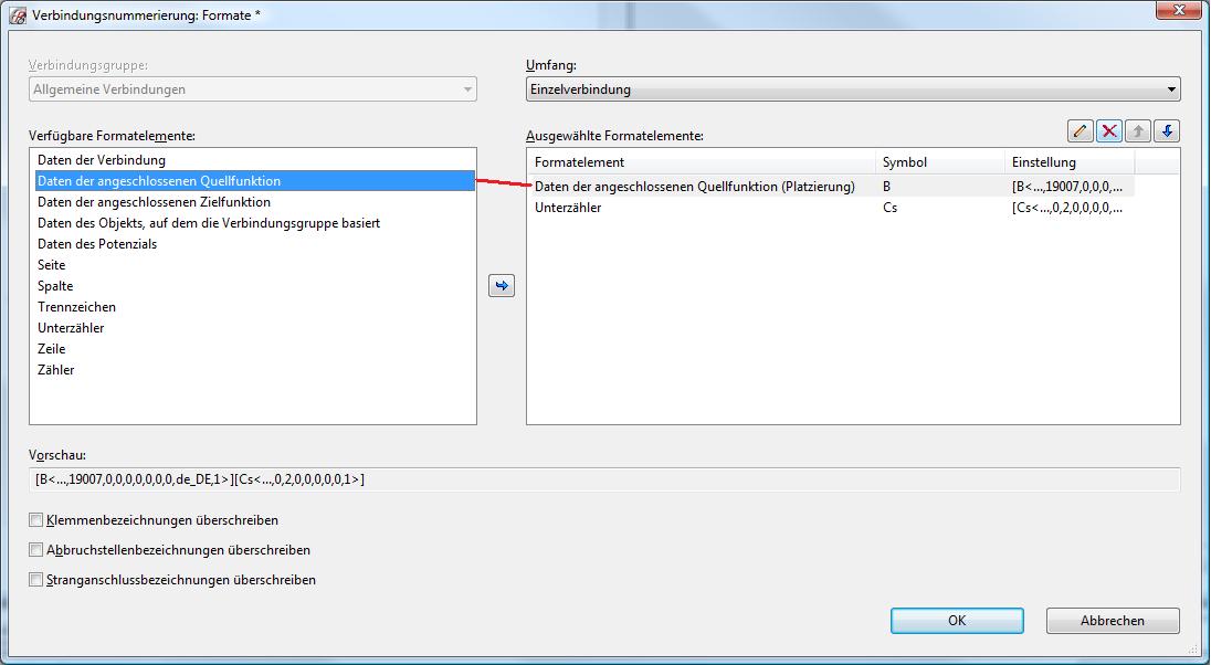

Danke für die schnellen Antworten.
Zu den Einstellungen:
Beim den Menus Seite + Pfad steht bereits Quelle.
Darum ja mein Unverständnis für die Bezeichnung.
Den zweiten Vorschlag habe ich getestet.
Aber schreibt mir hierbei die ganze Seitenbezeichnung mit Seitenzahl hin.
Auch nicht so ganz das.... leider

Nun, bei mir gehts!, mit dem ersten .zip und mit dem zweiten auch [ändern in: "mit Daten der angeschlossenen Quellfunktion (Seitenname)"]
ANPASSEN musst du natürlich schon auf deine Anforderungen!.

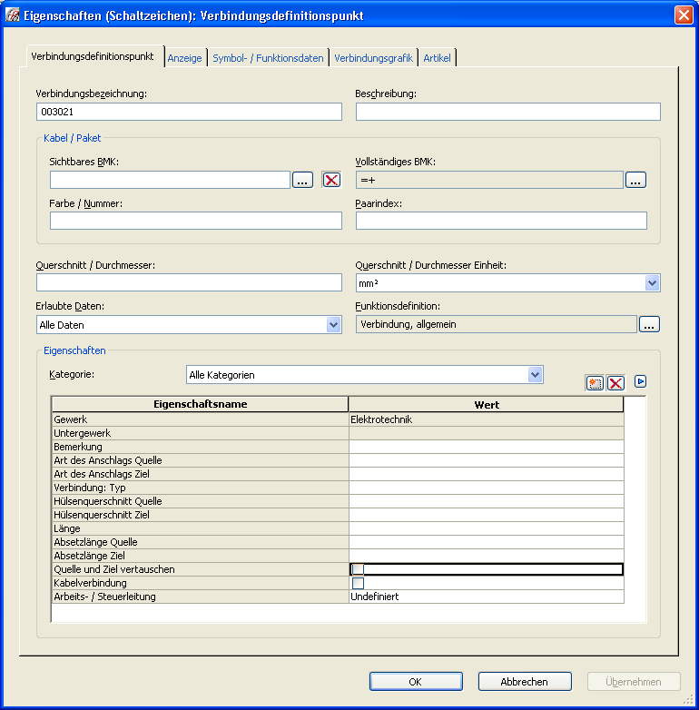

Das mit
funktioniert bei mir nicht zu 100%.
Ich habe noch mit dem Eplan Support Telefoniert und Ihnen die Knacknuss gegeben.
Eplan sagt, das Problem ist die Sortierung.
Diese Folgt bestimmten Regeln (siehe Beilage für Details):
z.B. Wenn ich von einem Trafo (Kennzeichen -T) zu mehreren Sicherungsautomaten gehe (Kennzeichen -F).
Legt Eplan die Sortierung Alphabetisch aus => Also von F nach T und nicht umgekehrt.
Um das umzukehren sollte man den Dialog "Verbindungsdefinitionspunkt" öffnen und die Checkbox "Quelle Ziel vertauschen" anwählen.
(siehe zweite Beilage)

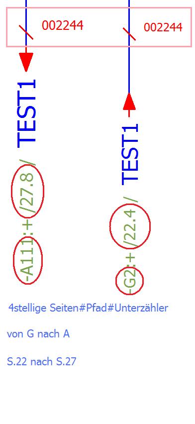

Also gemeint ist das So....
Meine Nummerierung ist so aufgebaut (Kundenwunsch)
erste 4 Stellen (4 Stellige Seitenbezeichnung)
1 Stelle Pfadbezeichnung
1 Stelle Untergeordneter Zähler
001021 => folglich: Seite 10 / Pfad 2 / Zähler 1

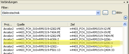

Eplan muss für die Verbindungen einen Start und Endpunkt haben (Quelle und Ziel) der Verdrahtung.
Und für die Beschriftung der Verdrahtung muss einer dieser Punkte gewählt werden.
Mein Kunde will die Quelle.
Jetzt kommt es aber darauf an, wie Eplan Quelle und Ziel definiert.
Bei deinem Beispiel geht die Verbindung vom Gerät -G auf die Klemme -X.
Wie ich eins weiter oben gepostet habe (Anhang), hat Eplan die Regel das wenn eine Verbindung zu einer Klemme -X geführt wird,  diese dann immer als Ziel dienen soll.
Folglich stimmt es bei deinem Beispiel.
Wenn Du aber diese an ein Gerät (z.B. mit -A angeschrieben) führst, verdreht Eplan Quelle und Ziel und nimmt für die Verdrahtungsbezeichnung, den Wert der Quelle -A an. (z.B. 008031 Seite 80 / Pfad 3 / Zähler 1)
Jetzt klar? (sieh Dir für die Regeln das zweite Bild im oberen Posting an)

nairolf
Elektroingenieur
Beiträge: 1995
Registriert: 21.01.2006
EPLAN Fluid Addon
erstellt am: 25. Nov. 2010 16:08    Editieren oder löschen Sie diesen Beitrag!  <-- editieren / zitieren -->   Antwort mit Zitat in Fett Antwort mit kursivem Zitat    Unities abgeben: 1 Unity (wenig hilfreich, aber dennoch)2 Unities3 Unities4 Unities5 Unities6 Unities7 Unities8 Unities9 Unities10 Unities Nur für pepe-perez 10 Unities + Antwort hilfreich
TurnON_OFFSourceTargetFromGraphicalPlacement.zip
jaja... das alte Thema Quelle-Ziel-Ermittlung
Aber der 2.0 gibt es nun ein weiteres Setting für diese Ermittlung.
Soweit ich weiß, ist das Setting aber auch schon in der 1.9.11 "unter der Haube"....
OHNE GEWÄHR:
Versuch mal Dein Projekt zu kopieren und dann in den Einstellungen die angehängte XML-Datei
"TurnONSourceTargetFromGraphicalPlacement.xml" zu importieren (vlt. klappts).
Danach die Verbindungsnummerierung neu probieren.
EPLAN sollte dann Quelle und Ziel aus der grafischen Platzierung (unabhängig vom Kennbuchstaben) übernehmen.
Falls nicht, kannst Du mit der Datei "TurnOFFSourceTargetFromGraphicalPlacement.xml"
wieder den Ursprungszustand erreichen (sofern es sich überhaupt importieren lässt).

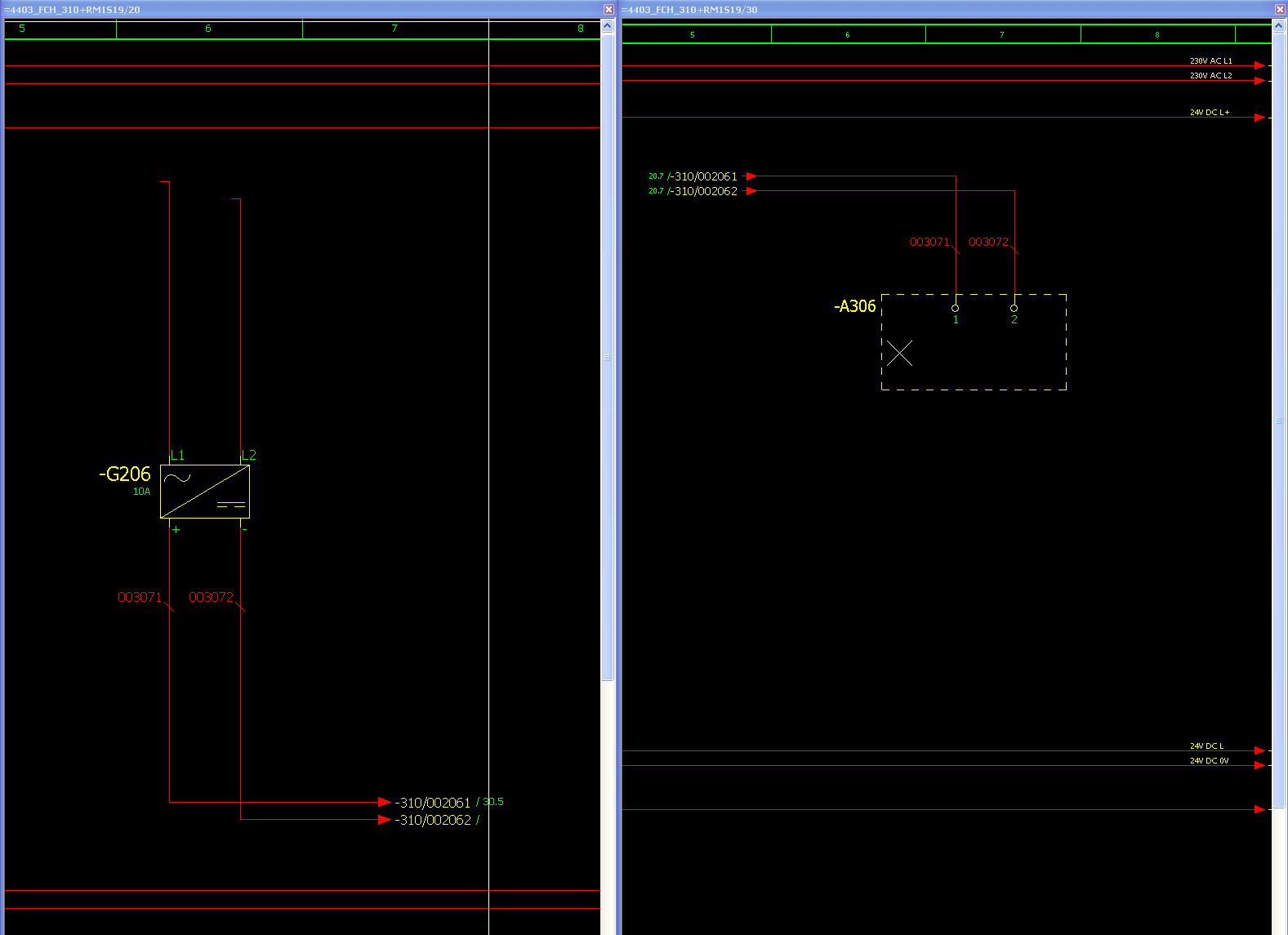

Interessant!!!
Beim mir sieht das so aus ------------------------------------------------>
