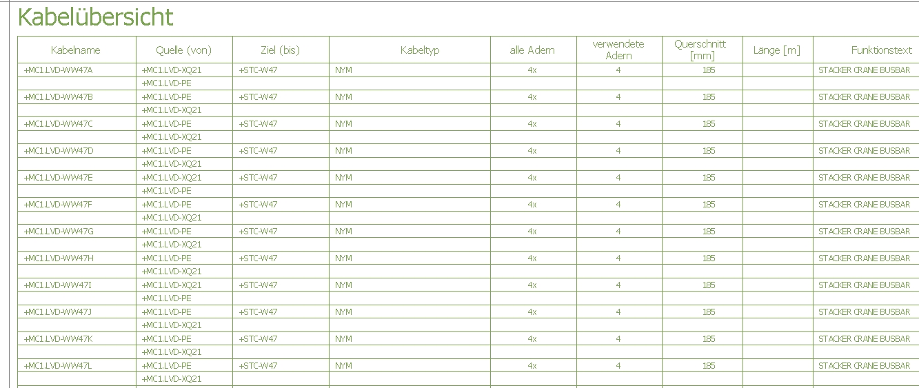

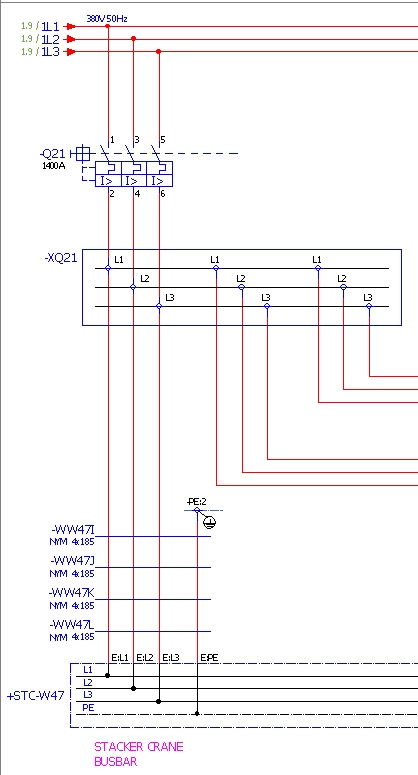

Abgang 1400A über Anschlussblock an Stromschiene. Zur Versorgung
dienen je 4Kabel a 4x185² an drei Anschlusspunkten.
Würde das gerne vereinfacht darstellen, siehe Bild.
eventuell über "Geräte verschalten"? Wichtig wüäre mir die Kabelliste. BMK, Ader belegt und Quelle Ziel sollten vorhanden sein.
Idee ? (mittlerweile haben wir P8 2.0)
Gruss Wolfgang

Geräte verschalten wäre eine Idee.
Wenn Du es im Plan nicht direkt darstellen möchtest (die zusätzlichen Komponenten) dann mußt Du diese bspw. im BM-Navi einfügen (nichtplatziert über Neu... oder Neue Funktionen...) und dann, wenn alle Komponenten vorhanden sind diese über das "Geräte verschalten" verschalten.

Hallo Bernd,
ja nee, die Quelle Ziel existiert ja im Schaltplan.
Ich müsste den Anschluss -XQ21:L1 4x mit einer Ader belegen.
Ziel ist vorhandenes BMK +STC-W47 Anschluss E:L1.
Darum gehts. Platziert ist alles. Oder könnte mann die fehlenen
Anschlüsse nicht platzieren und dann verschalten?
Gruss Wolfgang

so, Bernd hat mich in die richtige Richtung geleitet.
Eine Kombination aus nicht "platzierten Funktionen"
mit "Geräte verschalten", hat dann zu dem akzeptierbaren
Ergebnis geführt.
Sollte jemand noch andere Ideen haben, gerne her damit.
Gruss Wolfgang
