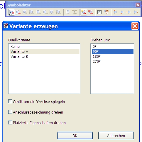

...müssen andere Varianten der Symbole platziert werden und dies als neue Variante des Makros abgespeichert werden.
Es gibt keine automatische Funktion, welche Makros oder Symbole zur Erstellung oder Projektierung dreht.
QUOTE]
zuerst die Symbolleitste um den Symboleditor erweitern
neue Variante erzeugen und Drehung auswählen

@Helmut
Ich glaube er möchte keine (wirklich) neuen Symbole anlegen sondern hat sich ein Gebilde aus vorhandenen Symbolen zusammen gebaut und möchte hier das ganze gedreht haben.

...keine (wirklich) neuen Symbole anlegen ...[/B][/QUOTE]
UUPS, da habe ich wohl nur sehr oberflächlich gelesen
ich dachte mir aber, da wird an Schulen sehr tief in die Materie eingegangen ...
