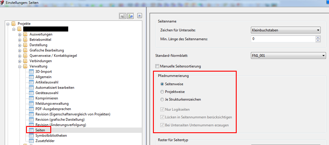

habe soeben gesehen das bei dem einem Projekt die Spaltennummern im Normblatt weg sind. Wo war wieder diese Einstellung damit die wieder sichtbar werden ?
nairolf
Elektroingenieur
Beiträge: 1995
Registriert: 21.01.2006
EPLAN Fluid Addon
erstellt am: 14. Nov. 2010 12:25    Editieren oder löschen Sie diesen Beitrag!  <-- editieren / zitieren -->   Antwort mit Zitat in Fett Antwort mit kursivem Zitat    Unities abgeben: 1 Unity (wenig hilfreich, aber dennoch)2 Unities3 Unities4 Unities5 Unities6 Unities7 Unities8 Unities9 Unities10 Unities Nur für django 10 Unities + Antwort hilfreich
Hi django !
Es gibt 2 Möglichkeiten die für ein "Verschwinden" von Pfadnummern zuständig sind:
a) Projekteinstellungen
b) Normblatteinstellung (m.W. erst ab V2.0)
LG,
nairolf

Also Projekteinstellungen sind es nicht. Da paßt alles. Arbeite mit 1.9.6

Kontrollier mal über Menü "Ansicht > Schaltplanpfade"
ob die Spalten auch wirklich korrkete Breiten tragen.
Evtl. mal "Dienstprogramme > Pfadbezeichnungen aktualisieren"
(wenn z.B. durgehende aufsteigende Pfadnummern verwendet werden).
Dann in den Seiteneigenschaften noch den Wert "Anfangswert Spalten" nachsehen....

So alles nachgeschaut und "Anfangswert Spalte" bei den Seiteneigenschaften auf "1" eingetragen. Trotzdem ohne Erfolg.

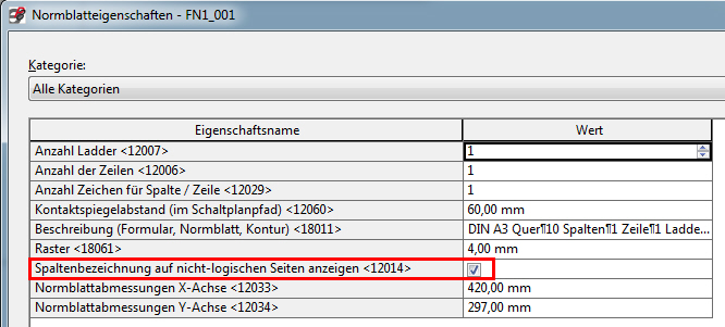

Kannst Du mal das Normblatt hier bereitstellen ? (falls notwendig Kundenneutralisiert)...

Wenn ich Dich richtig verstanden habe, hast Du ja "nur" 1 Projekt wo die Spalten nicht angezeigt werden.
Verscuh mal mit dem Stammdatenabgleich aus einem Projekt wo es geht, das Normblatt rauszuholen und
in Dein nicht funktionierendes einzulagern.
Hab Dein Normblatt erhalten, aber da wurde am 15.11. von Dir zuletzt eine Änderung gemacht.
Was auffällt:
Alle Spaltenbreiten, Normblattabmessungen, Zeilenhöhe, Zeilennummer, Normblattabmessungen usw. stehen auf 0 !!!
Kann Dir nicht sagen, wie das zustande gekommen ist, aber es ist klar, daß das Normblatt so nicht geht
