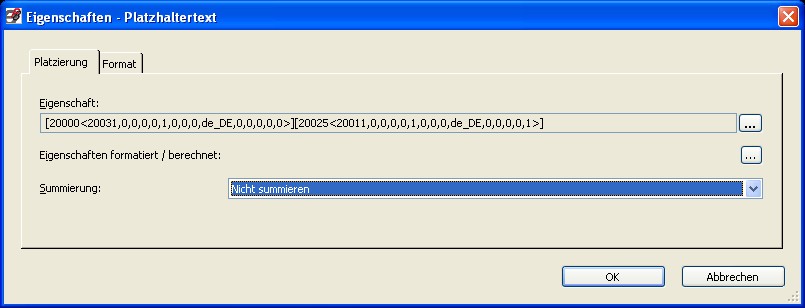

Hallo zusammen!
In einem Klemmenplan-Formular von Bernd gibt es einen Platzhaltertext, der den Pfadfunktionstext einer Klemme auswertet. Ist dieser nicht vorhanden sucht sich die Klemme über die "letzte Funktion über Anschluss und Zielnummer" den SPS-Funktionstext.
[20000<20031,0,0,0,0,1,0,0,0,de_DE,0,0,0,0,0>][20025<20011,0,0,0,0,1,0,0,0,de_DE,0,0,0,0,1>]
1. wie kann ich sowas editieren?
2. ist sowas beim Kabelplan bei einer Ader auch möglich?
Gruß Christof

zu 1)
Editieren kannst Du das wenn Du über den String über den 3-Punkte Button Eigenschaften formatiert/berechnet öffnest.
Prinipiell wird hier nur geguckt ob die eine Eigenschaft da ist. Wenn nicht dann soll er die andere nehmen.
zu 2)
Das muss man mal testen ob das auch mit einer Ader geht. Ich habe nur mal schräg über die vorhandenen Eigenschaften des VDP geguckt. Könnte gehen, wahrscheinlich aber nur wenn man sich eine BE an der Ader selbst bildet und diese BE dann im Formular auswertet. Es gibt keinen Platzhalter Angeschlossener SPS-Anschluss im Kabelplan für den VDP (der Ader) so wie ich das gesehen habe...

Super, dann kann ich das jetzt auch üben!
Danke Bernd
