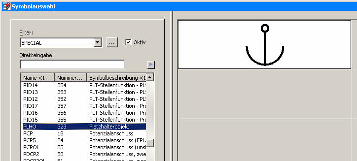

habe jetzt auch die 2.0 Version auf meinen NEUEN    Rechner installiert.
Mir fehlt jetzt aber irgendwie mein Platzhaltersysmbol.
In den Vorgängerversionene war das ein Anker.
Wo wird der wohl hinverschwunden sein?
Hat ihn wer gesehen?
lg, Bertl

Was macht ihr eigentlich immer...
Ist jetzt als "richtiges" Symbol in der SPECIAL vorhanden.
Einmal die Systemstammdaten abgleichen (lassen -> Menü Dienstprogramme - Stammdaten - Systemstammdaten abgleichen) und dann sollte es (erst einmal in den eigenen Systemstammdaten) vorhanden sein. Für die Projekte gilt natürlich auch: Stammdaten sollten abgeglichen werden (sollte idealerweise in den Einstellungen auch aktiviert sein damit das automatisch beim öffnen des Projektes passiert)...

DANKE Bernd!
Das wars
