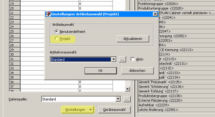

vieleicht binn ich bloß zu doof.
Wieso wird eine Änderung am Artikel bei der Auswertung angezeigt.
Es bleibt der alte Text
abgleichen aktualisieren und vervollständigen wurden schon probiert
Artikel löchen und neu zuweisen auch ohne Erfolg.

Kann ich nicht bestätigen. Ich habe heute erst Artikeldaten nachbearbeitet und diese werden anstandslos im Projekt aktualisiert...
Du hast aber schon die Auswertung mal aktualisiert?

Ja, siehe oben.
es sieht aus als wenn er von einer anderen datenbank laden würde.
denn ich erhalte keine Fehlermeldung.

Es gibt nur die eine AV die eingestellt ist.
Hast Du vielleicht an den Einstellungen zur Geräteauswahl gedreht (siehe Bildchen)?

Also die Abgleich-Funktion unter "Dienstprogramme" habe ich auch noch nicht durchblickt, wann die genau meine Artikel aktualisieren.
Wenn man aber in die Artikel-DB geht, bei einem Artikel eine Änderung vornimmt, wird man beim Beenden der DB nach der Projekt-Aktualisierung gefragt. Die mit ja beantworten funzt einwandfrei.

Nein habe nicht daran gedreht.
  E-Plan ist nichts zum Essen.
Nachtrag: Probleme begannen nach Registrierung bei E-Plan Portal.
und Herrunterladen eines Artikels.
Habe 2.0 entfernt und Arbeite jetzt wieder mit der 1.9.
