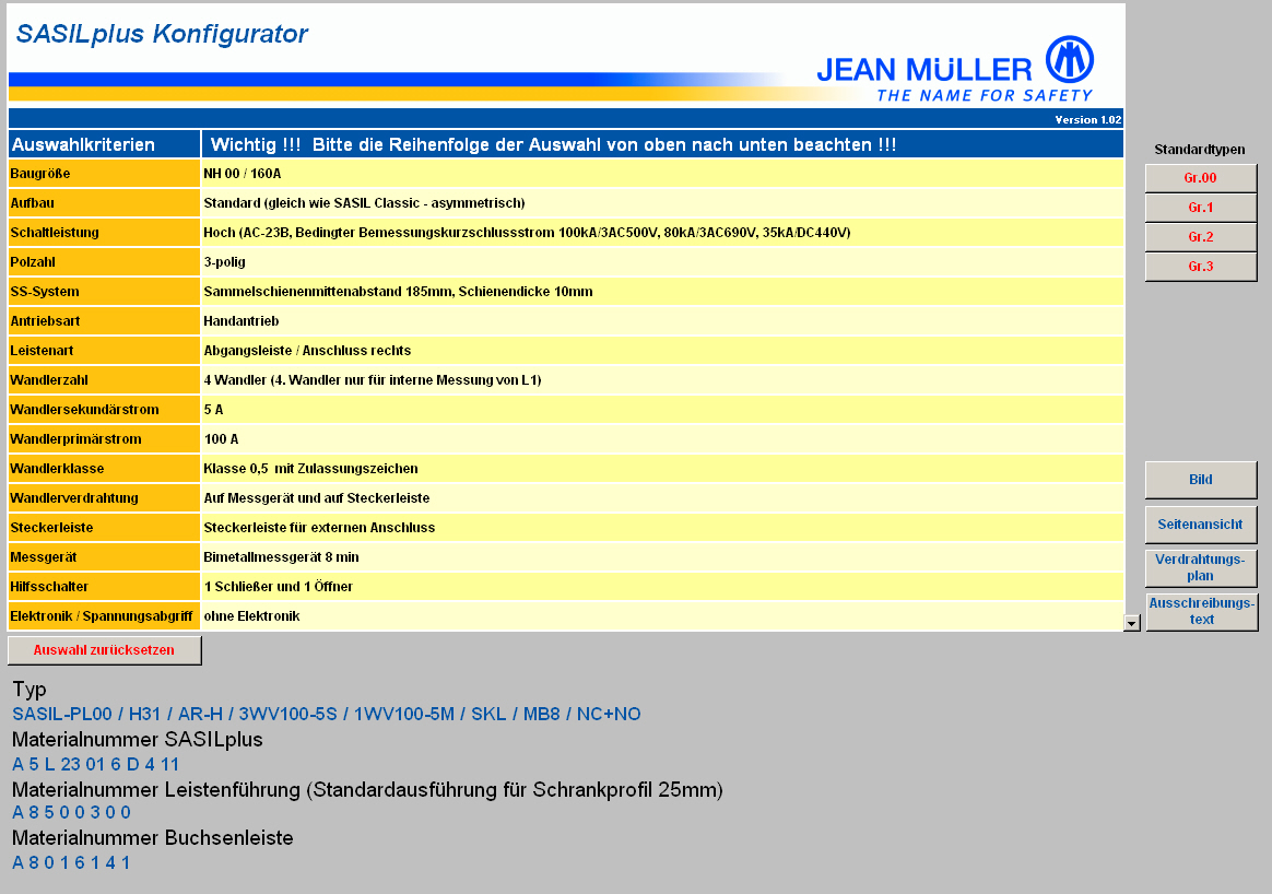

vielleicht hat jemand noch eine Idee für das Anlegen der Artikel:
Anbei ein Auszug aus dem Jean Müller Katalog (SasilPlus_Bestellnummern)-es gibt tausende von Möglichkeiten die Schaltleisten zusammenzustellen und die Artikelnummern werden teilweise erst nach Bestellung von Jean Müller neu vergeben oder sind sogar gleich für Einspeisung oben/unten
Ich habe von SasilPlus aber nur eine Typcode-Beschreibung (SasilPlus_Typcode)
Da ich für die Artikeldatenbankpflege zuständig bin würde ich gern eine Möglichkeit finden nicht jede einzelne Artikelvariation anlegen zu müssen. Ich habe jedoch keine Verbindung zwischen Typcode und Artikelnummer...
Irgendwie muss ich die Daten jedoch anlegen, da wir diese für die Artikelstücklisten brauchen.
Baugruppen zu bilden ist das gleiche Problem-ich habe viele Einzelkomponenten, die beliebig kombiniert werden können. Da müsste ich immer noch alle einzelnen Variationen anlegen.
Ein Anlegen mit Typcode als Artikelnummer nützt mir nicht viel, da dann die Artikelstückliste nicht die Bestellnummer enthält.
(Hatte ein ähnliches Problem bei Siemens: Habe da die Artikelnummern der Siemens Leistungsschalter gesplittet da ich immer die Zuordnung Bestellnummernteil - Schalterbaustein hatte; damit besteht ein Leistungsschalter aus min 3 Einzelartikeln und in der Artikelstückliste werden diese alle untereinander angezeigt und dadurch hat man wieder die gesamte Bestellnummer)

Wir haben von unserem JM Menschen einen EXCEL Konfigurator bekommen. Ich kann den leider nicht hochladen, weil 3,2MB groß.
Gruß Manfred

Den Konfigurator haben wir auch
Ich will aber gern vermeiden jedes einzeln anzulegen zb 2 Schaltleisten die sich nur in der Position der Anschlüsse unterscheiden.
Wir haben jetzt ein Projekt mit etwa 30 versch Leisten die aber meist nur in einigen Kriterien abweichen, d.h ich habe 10 Bausteine aus denen ich etwa 100 Artikel bauen kann.
Ich hatte aber noch keine Idee über eine Aufteilung und die Hinterlegung der Artikelnumern
Bei Siemens habe ich das folgendermaßen gelöst:
Artikelnummer      Bestellnummer
SIE.3WL1110_3P_E    3WL1110
SIE.3WL11-12_-2AA32 -2AA32
SIE.3WL11-13_-4GG2  -4GG2
kann das aber auch einfach austauschen gegen
SIE.3WL11-13_-4GA2  -4GA2
in der Artikelstückliste habe ich dann 3 Zeilen in der richtigen Reihenfolge
Die Zusammenstellung machen wir nicht in der Artikeldatenbank sondern direkt am platzierten Gerät und damit vermeiden wir das die Datenbanken sehr groß werden
Wollte das gern änlich bei den SASIL-Leisten machen aber mir fehlt eine Aufschlusselung zwischen Bestückung und Artikelnummer
zBsp: mit Wandler /1A ändert Zahl an Pos x auf 4
      mit Wandler /5A ändert Zahl an Pos x auf 5

Ich verstehe das Prinzip nicht, was da dahinter stehen soll.
Mit diesen Siemens-Nummern-(Fragmenten) im Beispiel kann man doch nichts bestellen.
Wir nehmen die entsprechende Nummer bei Bedarf, d.h. wenn sie wirklich eingebaut und bestellt werden soll, auf.
Das bedeutet natürlich, dass die Datenbank im Laufe der Zeit wächst. Das ist meiner Meinung nach aber nicht vermeidbar.

Mit dem Fragment selber nicht, da hast du recht. Aber die Stückliste ist so sortiert, dass die Siemensnummer in der richtigen Reihenfolge angezeigt wird. Das ist vom Handling her besser-wir würden sons noch mehr mit der Datenbankpflege beschäftigt sein, da nahezu jedes Projekt anders ist.
Ich will gern versuchen dieses Prinzip auf die SASIL Leisten zu übertragen.
z Bsp
NH00
NH1
NH2
NH3
mit Messung
ohne Messung
und daraus kann ich mir dann alle Varianten bauen

Ah so.
Dazu musst Du die Bildungssystematik der JM-Bestellnummern entschlüsseln oder Dir das von JM erklären lassen.
