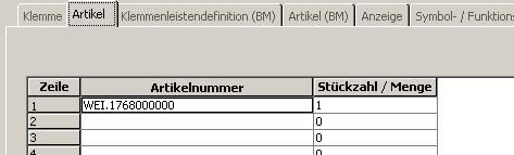

Wenn ich einer Klemmleiste Mehrstokklemmen einsetze (z.b. Motorklemmen)
Wie weise ich dann der Klemme den Artikel richtig zu, sodass in der Artikelstückliste die richtige Anzahl der Klemmen (im Bild 3 Stk) ausgewertet wird.
Hab es schon im Klemmennavigator ausprobiert und auf der Klemme selbst, es wird immen nur ein Stück klemme ausgewertet. Kann das sein, dass ih bei Stückzahl/Menge 3 Stück von derjenigen Klemme eingeben muss?

Bei Mehrstockklemmen bekommt immer nur die Klemme mit der Ebene 1 den Artikel.
Bei den anderen Ebenen (bei diesen z.B. 2 bis 4) kannst du gar keinen Artikel mehr vergeben.
Also würde bei dir jede PE-Klemme Ebene 1 und den Artikel bekommen. Die anderen entsprechend Ebene 2-4.

Bei der Auswertung für die Stückliste musst die in den Projektparametern einstellen, was alles ausgewertet werden soll.
"Optionen\Einstellungen\Projekt\Auswertung\Artikel"
In der Artikel-DB kannst Du beim Klemmenartikel Funktionsschablonen hinterlegen. Z.B. 1x "PE-Klemme mit Schienenkontakt, 2 Anschlüsse" und 3x "Klemme, allgemein, mit Steg, 2 Anschlüsse".
Bei jeder Funktion musst Du eine eindeutige Etage hinterlegen. Die Etage 1 ist für die Hauptklemme vorgesehen an der auch der Artikel hinterlegt wird.
Die Schablonen können dann aus dem Klemmen-Navi abgebucht werden.
Sollte so gehen.

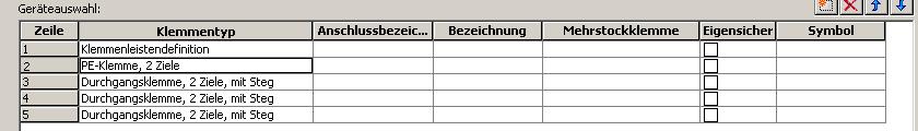

ok. Danke! In der Funktionsschablone habe ich jetzt die PE-Klemme und die Durchgangsklemmen hinterlegt. Aber meintest du mit Etagen hintelegen auch in der Funktiononsschablone oder bei den Klemmen?
In der Funktionsschablone gibt es ja nur Anschlussb. - Bezeichung - Mehrstockklemme - Eigensicher - Symbol.
Habe eine Dartei angeh. sollte das so funktionieren wenn ich jetzt im SP der Klemme  die Etagen zuweise? PE- Etage 1 , 1U Etage 2,...

Sehr gut. hat geklappt. nur das mit dem Klemmenaufreihplan ist mir noch immer unklar.

Ja die Etage kannst Du erst ab P8 v2.0 am Artikel eintragen.
Bei der 1.9. hat das noch so funktioniert, dass Du die Etage an der Klemme selbst eingetragen hast.
