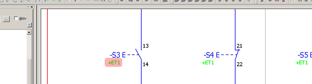

ich habe einen Plan fertig gezeichnet und die Betriebsmittel nummeriert mit BMK+Zähler (z.B. F1)
Das ganze in einem Projekt mit Ortskennzeichen "A3" (vollständiger Seitenname z.B. +A3/4).
Nun wird aber verlangt das an dem BMK auch das Ortskennzeichen angezeigt wird, also z.B. +A3-F1
Was tun um nicht alle Formateinstellungen von "BMK sichtbar" auf "BMK vollständig" anpassen zu müssen ?
Besten Dank,
Ingo

Tja Ingo...
Da Eplan dieses SKZ bei Gleichheit ausblendet bzw. gar nicht darstellt (da ja auch nicht wirklich gebraucht sondern eher doppelt gemoppelt in der Anzeige wäre) würde ich es mal über die Projekteigenschaften und hier über Blockeigenschaft: Format (Allgemeine Betriebsmittel) [1] <10600 1> und weiter die entsprechende Eigenschaft auswählen. Sieht dann so aus wie im Bild. Hat aber den Nachteil das eben jedes BM diese Eigenschaft zur Anzeige bekommt (auch da wo es vielleicht nicht gewollt ist).
Sonst habe ich da jetzt keine Idee ausser natürlich in die Navis gehen und hier an die Eigenschaftsanordnungen der entsprechenden BM (Massenbearbeitung natürlich) die entsprechende Anzeige so zu erweitern das die Eigenschaft der Hauptfunktion Einbauort mit Vorzeichen <1240> zusätzlich mit eingeblendet wird...

Ich danke dir.
