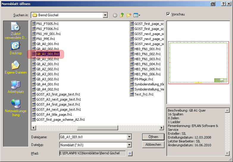

weiß jemand wie ich ein Normblatt in A1-Format erstellen kann?
Wie ist es dann mit dem Maßstab-muss der geändert werden?

Hallo Romy und willkommen hier
ich denke Du hast das hier schon gefunden. Dort liegen ein paar Beispielnormblätter.
Grundsätzlich erstellst Du solch ein Normblatt in genau den Größen wie es das Format fordert. Mindestens mit einem Rahmen (Rechteck) in der Größe und den Rest dann dazubauen.
Eplan liefert allerdings auch eine Reihe verschiedener A?-Formate mit. Das heisst dort kann man sich ein Normblatt als Grundlage nehmen (kopieren) und bspw. die entsprechenden Normblatteigenschaften sich "abgucken" oder gleich auf diesen kopierten ein neues aufbauen. Ist der einfachste Weg...

Hallo Bernd,
ja, mittlerweile dann schon
DANKE
Mittlerweile ist unserem Kunden aber auch eingefallen, dass er doch einige Firmenspezifischen Normblätter hat....
