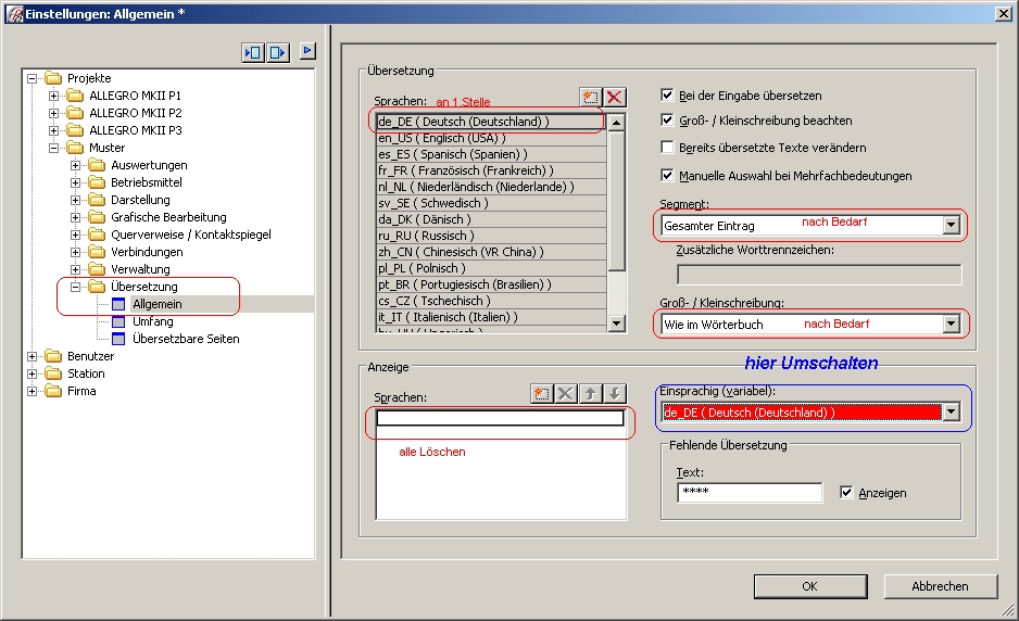

ich benötige die P8-Symbole in der Anzeigeform Einsprachig(Variabel).
Die von E-Plan mitgelieferten Symbole sind Mehrsprachig ausgefüht.
Bei der Einstellung Einsprachig(Variabel) brauch ich bloß einen Wert umstellen und das ganze Projekt mit allen Seiten ist in der anderen Sprache.
Nur die Umstellung Aller Symbole ist ein Haufen Arbeit, wäre schön wenn wenn's die auch in dem Format Einsprachig(Variabel) zum Download gäbe.

Da ich mit mehreren Fremdsprachen und verschiedenen Kunden Übersetzungen zu kämpfen habe ist mir die umschalterei mit den Optionen zu aufwendig.
Zumal ich dadurch bloß eine Stelle brauch zum Umschalten.
Meine Scripte greifen auch auf diese Funktion zu.
Als kleines Extra kann mann da auch Texte hervorheben die nicht Vorhanden/Übersetzt sind.
Das führte vorher öffters zu unvollständigen Projekten und verursachte unzufriedene Kunden.
Zu Recht.

Das Feld Anzeigesprache wird nicht benödigt da die Anzeige von Einsprachig(variabel) genutzt wird.
Ein Klick und alles ist Umgestellt, nur nicht der Text an den Symbolen.
Nach änderung auch an den Symbolen.

nur ist in den Formularen und Normblätter einiges unverständlich durcheinander z.B.
Normblatt
Revisionsindex - Alle anzeigesprachen
Modification - Einsprachig(Variabel)
Warum diese Unterscheidung ich verstehe den Sinn nicht.
Entweder Übersetzt oder nicht.
Die Übersetzungen werden von einem Übersetzungsbüro in dem jeweiligen Kundenland ausgeführt und auch so übernommen.
(Projekt und Form-/Normblätter)
Aber das ist nicht die Frage, sondern ob jemand schon einmal die Symbolbibliotheken umgestellt hatt und sie mir zur verfügung stellen könnte.

Ha ich habe es geahnt.
Ab 2.0 kann mann den Eintrag Anzeigesprache nicht mehr freilassen.(leer)
damit muss mann entweder das Tool verwenden oder alle Anzeigeformulare überarbeiten.
sonst fährtmann mit den Formularen 2 Gleisig Anzeige Sprachen/Einsprachig(variabel).
An den Sinn dieser Darstellung muss ich noch etwas arbeiten.
naja mann hattja sonst nichts zu ....
E-Plan ist nichts zum Essen.

Hallo !
Also ehrlich gesagt versteh ich die ganze "Aufregung" auch nicht ganz....
1. Du möchstest alle Spracheinstellungen nur über das Setting Einsprachig (variabel) steuern
  die Anzeigespracheneinstellung ist für Dich überflüssig
2. Das Tool möchtest Du nicht verwenden (aber die variable Einstellung manipulierst Du selber über Script(e)  )
3. Die gemischte Spracheinstellung an Formularen/Normblättern stört Dich
Zu 1: ich bin auch froh selbst entscheiden zu können an welchen Elementen mehr als 1 Fremdsprache zeitgleich angezeigt wird
Zu 2: ehrlich gesagt verstehe ich das nicht. Bau doch Dein Script selbst um damit beide Sprachsettings zeitgleich umgestellt werden
      dann interessiert Dich die Spracheinstellung an dem Text / Symbol gar nicht mehr.
      (Bevor man jetzt eigene Symbolbibliotheken baut mit tausenden von Symbolen (Varianten nicht vergessen  )
Zu 3: Daß Beispiele von EPLAN nie zu 100% auf alle passen ist wohl klar, dazu macht man sich ja seine eigenen und
      stellt das so ein, wie man das braucht (in Deinem Fall halt alles auf Einsprachig (variabel) )
      Und für die Platzhalter, wo man der Meinung ist, daß die Einstellung falsch ist: Meldung an den Support gemacht ?
Darüber hinaus wurden zur 2.0 die Aktionen in Toolbars zum Formatieren von Symbolen und Texten erweitert.
Im Anhang eine Toolbar für die 2.0 um alle Symboltexte auf die gewünschte/benötigte Spracheinstellung zu setzen.
Dazu einfach auf einer Seite z.B. mit STRG+A alles markieren und dann den erforderlichen Knopf drücken.
Schönes WE und nix für ungut !
Liebe Grüße,
nairolf

Hallo !
zu 1. der Kunde bekommt das ganze Projekt in seiner Landessprache und wenn er es möchte,
      in jeder weiteren Sprache.
      Einsprachig (variabel) ist dafür ausreichend!
zu 2. Die Projekte werden über ein Projektierungstool zusammengebaut.
      (ca 1500-4000 Blatt Allpoligedarstellung mit Auswertung bis 18000 Blatt)
      E-Plan macht nur noch die Auswertungen.
      darum nützt mir das Tool nicht wirklich was, weil die Übersetzungen
      bereits schon dabei sind.
zu 3. Die Darstellung stört mich nicht weil ich mir die Formulare vor ca 2 Jahren
      umgebaut habe.
Mit einführung von 2.0 wurde die Anzeigesprache pflicht damit machten die skripte etwas
Probleme. daher auch die Frage ob jemand Symbole in Einsprachig(Variabel) hatt.
Nun denkt jeder das sei eine komplizierte sache die umstellung.
1 Script und jetzt geht es wieder
schönen Tag noch
