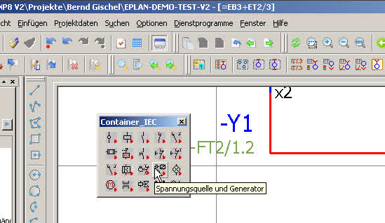

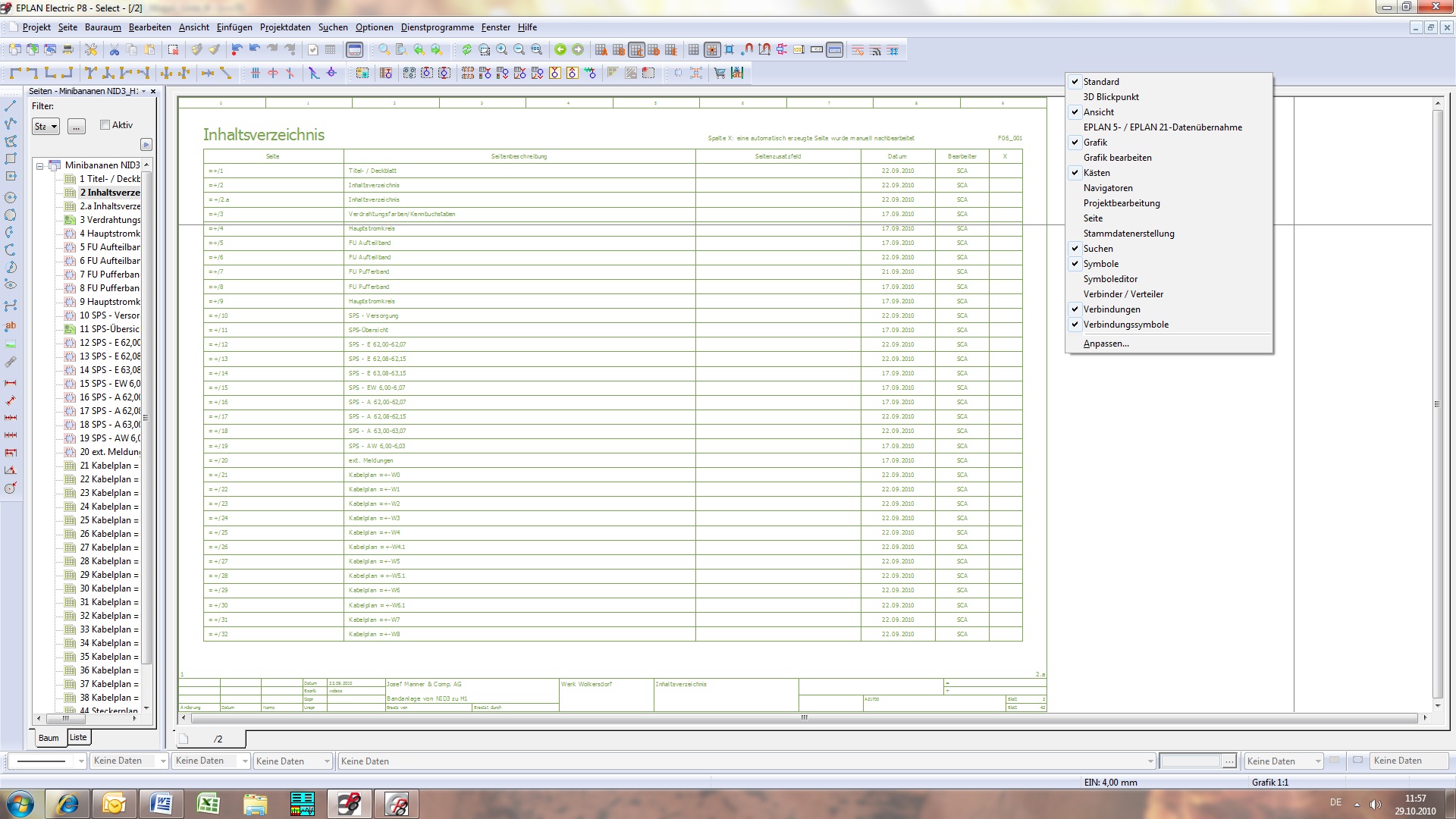

Habe heute die Version 2.0 auf meinem PC installiert!
Leider ist die tolle Symbolleiste "Container_IEC" weg.
Ist diese in der neuen Version nicht mehr verfügbar??
Ich hoffe jemand von euch kann mir da helfen!

Symbolleite
rechts Mausklick
Container IEC Haken rein u. fertig

Das habe ich versucht! Bei Version 1.9 funktioniert es!
Aber in 2.0 ist sie nicht mehr da!

@Alexander
Weg ist sie nicht.
Stelle mal den Arbeitsbereich vorübergehend auf EPLAN 21. Dort ist sie auf jeden Fall da. Jetzt kannst Du sie (inklusive der "Untermenüleisten") über das Menü Optionen / Symbolleisten / Exportieren, exportieren und anschließend in Deinem Arbeitsbereich wieder über das Menü Optionen / Symbolleisten / Importieren, importieren...
