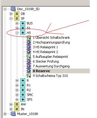

Kann mir wer verraten wie ich von einem Projekt nur einen Teil sichern/exportieren kann, sodass eine andere Person in diesem Schaltplanteil (--> Bild) weiterzeichnen kann.
lg, schönes we

Meines Wissens nach kann man nicht Teile eines Projektes per Datensicherung sichern.
Man könnte aber von diesen Seiten ein Seitenmakro erstellen was der andere in ein leeres Projekt einlesen kann. Nach Bearbeitung kann er wieder ein Seitenmakro erstellen und Du liest das Seitenmakro in das Ursprungsprojekt wieder ein (mit Überschreiben Option natürlich)...

Also ich würde das komplette Projekt kopieren und umbenennen. Dann kann man die Kopie bearbeiten und am Schluß wieder reinkopieren.
Und wenn man nicht alles rausgeben will löscht man den Teil eben.

Wie funktioniert das, ein Seitenmakro über mehrere Seiten?

Im Seitennavi mehrere Seiten markieren: Mit der rechten Maustaste auf die markierten Seiten klicken und hier auf Seitenmakro erstellen.
