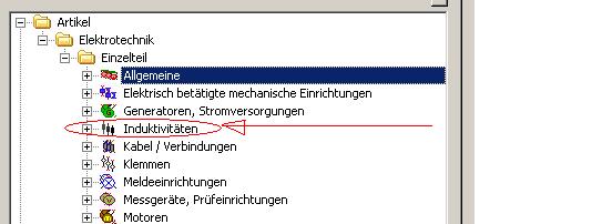

Wie kann ich in meiner Artikeldatenbank eine Gruppe (so wie SPS, Stcker, Klemmen, Induktivitäten,...) neu anlegen.
Ich will eine Gruppe für "Entstörmodule" gibt es die Möglichkeit oder muss ich die Artile unter "Verschiedenes" anlegen.

Das ist nicht möglich eigene Produktgruppen o.ä. anzulegen. Gründe dazu findest Du auch hier im Forum.
Du kannst aber bspw. die Regkarte Attribute der Artikel nutzen und hier eigene "Produktgruppen o.ä." eintragen. Dann nur noch die Baumkonfiguration anders anzeigen lassen und es wird dementsprechend angezeigt. Wenn ich mich nicht irre liegt im Support-Bereich ein PDF das diese Geschichte mit der Baumkonfiguration und wie macht man das, beschreibt...
