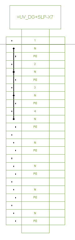

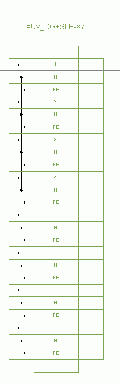

Hallo Kollegen,
ich wende mich jetzt an euch, da ich mein Problem nicht gelöst bekommen und auch aus den Forenbeiträgen hier nicht schlau werde.
Ich versuche nun seit geraumer Zeit mein Eplan Projekt mit Dreistockklemmen Fabrikat Phoenix PXC.3036084 auszustatten.
Das klappt für die erste Klemme auch, in dem ich eine Klemmleistendefiniton einfüge, als Typ die Phoenix Klemme wähle und im Klemmleisten Navigator dann die L, N und PE Klemme zuweisen kann. Wenn ich dann auf Klemmleiste berarbeiten gehe, wird mir die Dreistockklemme korrekt angezeigt (siehe Bild 1a,1b).
Wenn ich allerdings nun die Klemmen im projekt kopiere und nummerieren lasse, klappt das mit den kopierten Klemmen nicht mehr (siehe Bild 2a,b). Entsprechend unübersichtlich sieht auch der Klemmleistenaufbau aus (Bild 2c).
Wenn ich nun in der Klemmleistendefinition mehrere Artikel der gleichen Klemme anlege (siehe Bild 3a), dann stimmt auch die Anordnung in der Klemmleiste (Bild 3b,3c).
Es kann doch nicht sein, dass ich jede Klemme einzeln anlegen muss und zuweisen? Was mache ich falsch?

Hallo !
Kann es sein, daß die Bilder 1a, 1b, 2a, 2b, 2c fehlen ?
(oder bin ich blind  )

@Bernd: danke
@Merhstockklemmen:
Hab das nicht genau verstanden:
Wo ist der Klemmenartikel mit der Funktionsschablone hinterlegt:
- an der Klemmleistendefinition mit entsprechender Stk-Zahl ?  (wird so wohl nicht klappen)
- an der Klemme mit Etage 1 ? (sollte m.M. grundsätzlich gehen)
Habe aber auch vernommen (korrigiert mich, wenn ich falsch liege), daß
der wirklich geräteorientierte Ansatz von Merhstockklemmen, erst ab V2.0 so richtig gehen soll...
Liebe Grüße,
nairolf

erstellt am: 22. Okt. 2010 18:17    Editieren oder löschen Sie diesen Beitrag!  <-- editieren / zitieren -->   Antwort mit Zitat in Fett Antwort mit kursivem Zitat    Unities abgeben: 1 Unity (wenig hilfreich, aber dennoch)2 Unities3 Unities4 Unities5 Unities6 Unities7 Unities8 Unities9 Unities10 Unities Nur für twalter 10 Unities + Antwort hilfreich
Ich würde, wenn möglich, auch die 2.0 benutzen. Da ist es besser gelöst da eine Klemme ein wirkliches Gerät ist und man diese (Klemmen im Navi) wesentlich einfacher erzeugen kann als in der 1.9. Was fehlt wäre mal ein kleines Applikationsbeispiel vom Eplan-Support. Damit tut man sich dann leichter wenn man sieht wie es funktionieren kann...
