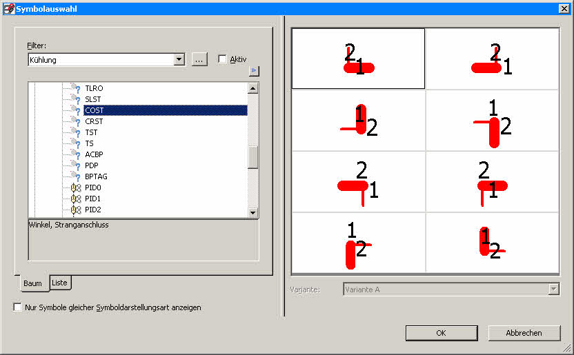

hätte ne kurze Frage bzgl. Stanganschlüssen.
Beim Benutzen von Winkeln habe ich das Problem das ich diese zwar Rotieren kann aber wie bekomme ich da
die dickere Linie nach rechts / dünnere nach unten bzw. (90Grad linke Seite)
die dickere nach links / dünnere nach oben (90Grad rechte Seite)
Danke im Voraus!

Nun ja... so lange TAB drücken bis Du die Variante am Cursor hast die Du brauchst...

Vielen Dank für die schnelle Antwort,
da tut sich leider bei mir als P8-Anfänger schon die nächste Frage auf.
Wenn ich auf so einen Stanganschluss klicke dann gibt es da gar keinen Reiter für eine Symbolauswahl. Da sind nur 2 Reiter
der 1. für Stranganschluss (-bezeichnung / - beschreibung) und der 2. für Anzeige.
Ich finde da keine Auswahl wie in diesem angehängten Screenshot von dir!
Danke!
Gruss Uwe

Hallo Uwe,
die Auswahl von Bernds Screen findest Du, wenn Du "Symbol einfügen" bzw. "Einfügen" drückst und "Spezialsymbole" auswählst.
Dann das Symbol "Cost" anwählen.

Hallo Marina,
vielen Dank für die Antwort.
Ich habe nur das Problem das ich bei den Spezialsymbolen (COST) nur 4 Varianten und keine 8 Varianten angeboten bekomme.
Keine Ahnung warum.
Gruß Uwe

Hmm, also ich habe 8 Varianten. Vielleicht hast Du eine ältere Symboldatei, eine andere Erklärung habe ich im Moment leider nicht dafür
Bist Du sicher, dass Du das Symbol Cost anklickst und nicht etwa "CO", da habe ich auch nur 4 Varianten.

@Marina
@Uwe
Es könnte sein das in diesem Projekt einmal eine Komprimierung durchgeführt worden ist und die Option "Überflüssige Symbolvarianten etnfernen" angehakt wurde. Das ist aber nur Vermutung, den nur dadurch läßt sich das fehlen der Symbolvarianten erklären.
Du könntest einmal einen Projektabgleich (Dienstprogramme / Stammdaten / Projekt abgleichen) durchführen und die SPECIAL aus den Systemstammdaten neu in das Projekt einlagern. Danach mal schauen ob die 8 Varianten alle vorhanden sind...

Hallo Herr Gischel,
ich glaube Sie liegen mit Ihrer Vermutung richtig.
Beim Abgleich der Stammdaten kam folgender Hinweis "BEIM KOMPRIMIEREN WURDEN IN DER SYMBOLBIBLIOTHEK DIN_WUP NICHT VERWENDETE ALTERNATIVE SYMBOLVARIANTEN ENTFERNT".
Doch nun meine Frage: Wie kann ich dies wieder rückgängig machen, einen Stammdatenabgleich habe ich bereits gemacht, ohne Erfolg.

Wie wurde der Stammdatenabgleich den durchgeführt? So wie ich das beschrieben habe? Manuell genau die betroffene Symbolbib abgeglichen?
...und wieso ist in dem Projekt eine völlig veraltete DIN_WUP drin?

Ja so hab ichs gemacht, manuell abgeglichen.
Hab aus einem anderen Projekt die Datei SPECIAL.sdb kopiert, nun hab ich die 8 Strangvarianten beim Winkel wieder!
So hatte ich das nicht mit dem manuellen Abgleichen gemeint...
