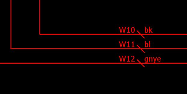

Guten Morgen!!!
Wie kann ich EPlan so einstellen, dass ein Verbindungsdefinitionspunkt standardmäßig als Symbol den kleinen Schrägstrich CDPU hat?
Und gleich noch ne Frage: Mein "Sichtbares BMK" bekomme ich irgendwie nicht sichtbar...
Hab mal in die Ebenenverwaltung geschaut, habe dort allerdings nur die Schriftgröße gefunden.
Ich hätte es quasi gerne folglich: Sichtbares BMK <Schrägstrich> Farbe/Nummer
MfG Jörg

Hallo Jörg und willkommen hier
@Anderes Symbol
füge einmal einen VDP ein und drücke vor dem platzieren die Backspace-Taste. Es öffnet sich der Symbolauswahldialog. Hier kannst Du jetzt ein anderes Symbol auswählen und übernehmen. Ab sofort wird dieses "neue" Symbol für Deinen VDP genommen.
@Sichtbares BMK
Wie sehen denn die Einstellungen "Unsichtbar" auf der Regkarte Anzeige aus bzw. was ist dort für die entsprechende Eigenschaft (markieren in der Eigenschaftsanordnung) aus?

Hey Bernd!
Erstmal Danke für die zügige Antwort!
Der Tip mit <BKSPC> war ganz gut - bei mir macht EPlan das jetzt auch so, wie ich das haben möchte - bei nem Kollegen kommt zwar jetzt auch immer der Schrägstrich - allerdings sind die Texte bei ihm übereinander dargestellt und nicht (wie bei mir) nebeneinander.
Gibt es nicht dafür irgendwo sowas wie die Ebenenverwaltung, wo ich dann die Änderungen im Basisprojekt bzw. in der Projektvorlage speichern und dann in jedem Projekt und auf jedem PC nutzen kann?
Hab mal nen Screenshot davon gemacht, wie ich es jetzt bei mir habe...
MfG Jörg

@Texte anders angeordnet
Das hat etwas mit der gewählten Eigenschaftsanordnung des Symbols zu tun, könnte daran liegen das nicht genau das gleiche Symbol benutzt worden ist oder die (im Projekt) eingelagerten Symbolbibs nicht den gleichen Stand haben. Weniger mit der Ebene. In den Ebenen kann man gewisse Voreinstellungen für das "Aussehen" der Objekte (die auf dieser Ebene liegen) durchführen.
Wenn Du solche Ebeneneinstellungen in einem Basis- oder Vorlagenprojekt änderst dann gelten diese ab sofort für neue Projekte die aufgrund eines vorhandenen Basis- oder Vorlagenprojektes neu erstellt werden.
Man kann aber die Ebeneneinstellungen aus dem "neuen" Projekt exportieren und in das "alte" importieren...
