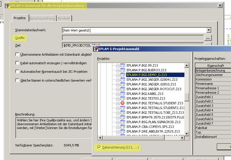

Meine erste Frage: Ein Kollege hat mir E-Plan Zeichnungen V5.7 als Datei mit der Endung .Z13 geschickt.
Was muß ich als Anfänger machen um die Pläne mit P8 lesen zu können?
Wie wird die Datei von E Plan P8 gelesen? Welche Einstellungen muß ich machen.

Die Eplan-Zeichnungen mit der Endung .z13 sind komprimierte
E-Mail-Dateien aus Eplan V 5.7
Diese können auch nur mit Version 5.7 eingelesen werden und diesen
Schaltplan dann in P8 übernehmen.

Du kannst prinzipiell damit recht einfach beginnen. P8 starten, Projekt - Eplan5-Datenübernahme und hier dann unter Quelle (das z13) auswählen.
Ansonsten empfehle ich in der Online-Hilfe mal unter Eplan5 Datenübernahme nachzulesen.
Grundsätzlich ist es aber besser nicht mit konvertierten Eplan5-Projekten in P8 zu beginnen. Gründe dafür finden sich einige hier im Forum...

Mir stellt sich die Frage. Wie soll ich mit E-Plan 5.7 öffnen um anschließend nach P8 zu übernehmen?
Denn ich habe kein 5.7. Wenn die E-Plan Datei nicht komprimiert ist, kann ich dann in P8 die Daten übernehmen?

Du brauchst die Daten nicht unkomprimiert wie ich weiter oben schon geschrieben habe. Wenn der Kollege inkl. der Stammdaten das z13 erzeugt hast kannst Du das 5er Projekt einfach nach P8 hochziehen. Siehe Bild...
