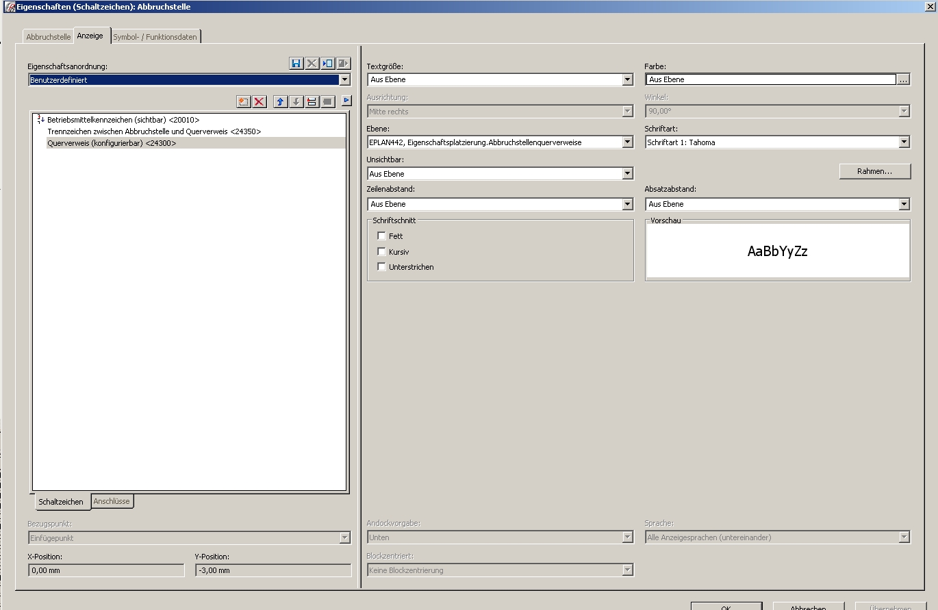

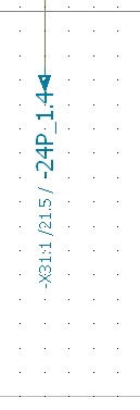

ich brauche mal wieder euere Hilfe.
Ich habe ein Problem mit der Darstellung der QV an Potentialen, manchmal klapp es super (siehe QV_richtig) und manchmal eben nicht(QV_falsch),
Nur sehe ich leider keinen Unterschied in dem was ich in den Eigenschaften eingetragen habe, Vielelicht sieht es ja einer von euch.
Besten Dank im Vorraus.
Katrin

Hier noch die Eigenschaften des falschen QV
Viele Grüße aus Stuttgart

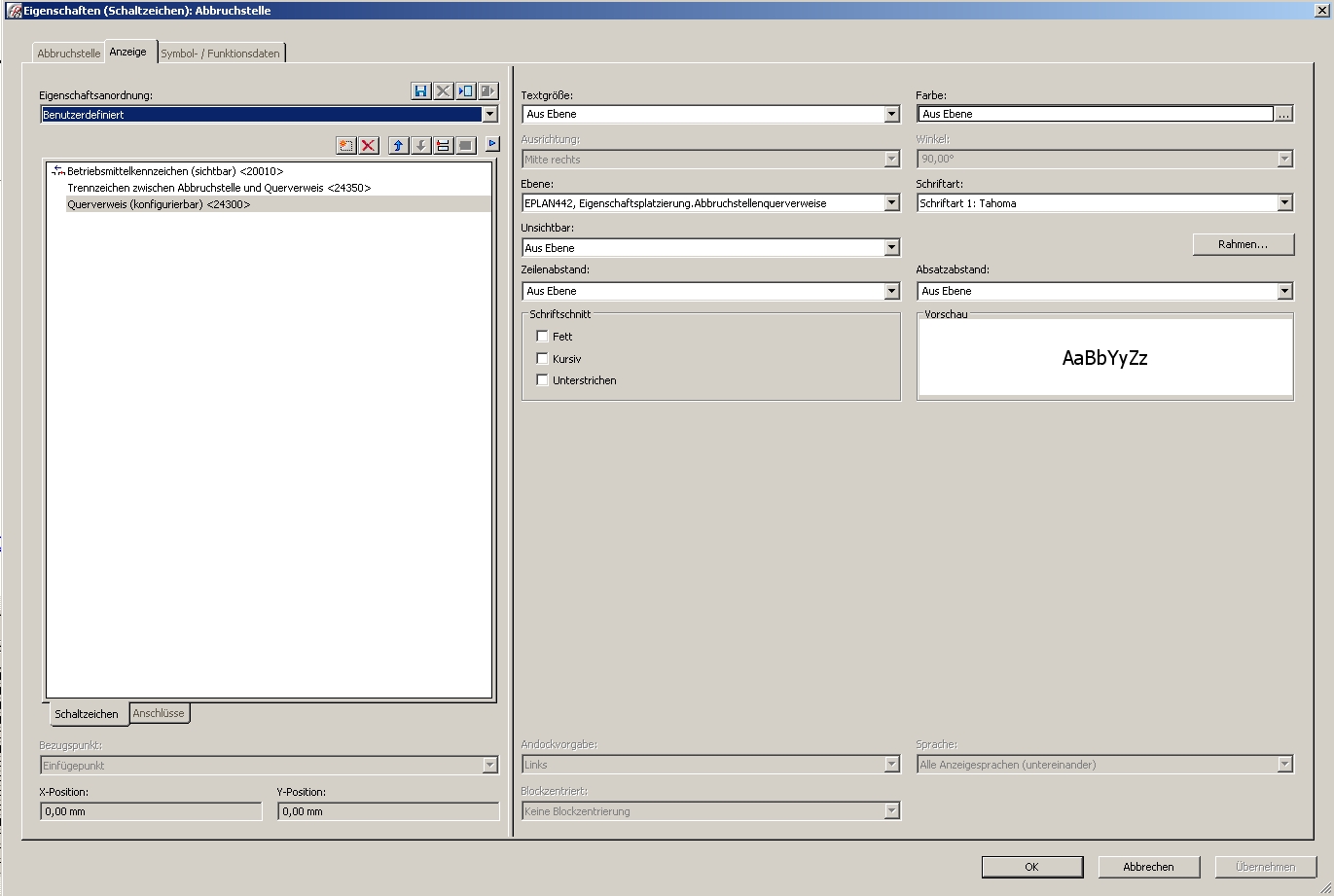

Tag,
guckst Du bei Andockvorgabe:
Links / unten....

erstellt am: 15. Okt. 2010 14:24    Editieren oder löschen Sie diesen Beitrag!  <-- editieren / zitieren -->   Antwort mit Zitat in Fett Antwort mit kursivem Zitat    Unities abgeben: 1 Unity (wenig hilfreich, aber dennoch)2 Unities3 Unities4 Unities5 Unities6 Unities7 Unities8 Unities9 Unities10 Unities Nur für AKS-biker 10 Unities + Antwort hilfreich
Anmerkung:
Ist ausgegraut, weil es nur an der Eigenschaft änderbar ist, an der die anderen angedockt sind. (Bei Die BMK sichtbar...)

Hallo Markus,
egal was ich einstelle ob, links,rechts,oben oder unten, es ändert sich nichts an der Darstellung.
Katrin

Markus hat wie immer recht...
@Katrin
Kleiner Hinweis: Man kann auch einfach das Format solch einer "richtigen" Abbruchstelle kopieren (bspw. Variante A) und der "falschen" Abbruchstelle (natürlich ebenfalls Variante A) einfach zuweisen (jeweils im Menü Bearbeiten / Format kopieren bzw. zuweisen). Dann erledigt sich diese "Fehlersuche" meistens von ganz allein...

Kann nicht sein.
Geh an die erste Position (Betriebsmittel...) und mache da bei Andockvorgabe links hin. Dann geht das.... (Nach OK bzw. Übernehmen.)
