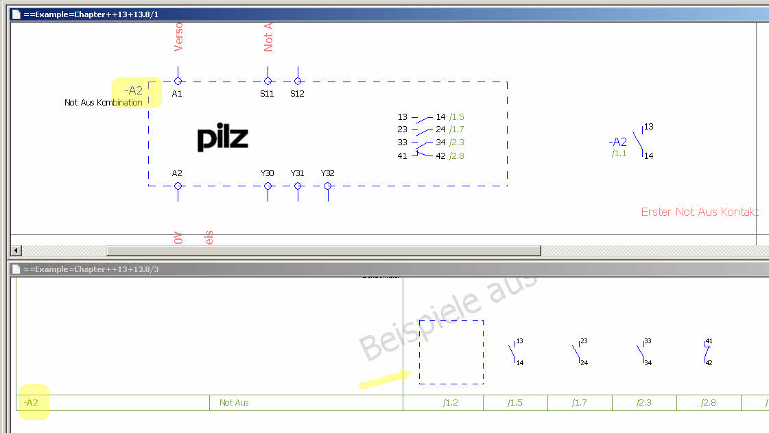

Ja, mein "Abenteuer Eplan" geht in die zweite Runde, die erste ging an mich, das soll jetzt bitte auch so werden

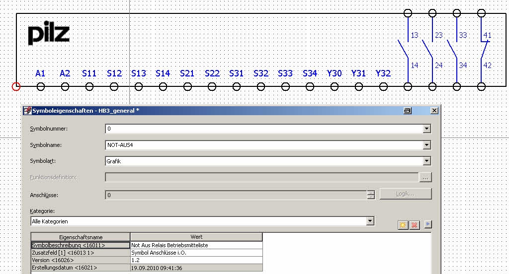

Folgendes: Ich habe mir diverse Makros erstellt, die eigentlich alle aus einem Gerätekasten und innenliegenden Symbolen bestehen.
Der Gerätekasten ist die Hauptfunktion, alle innenliegenden Symbole sind als Grafik definiert, deren Anschlüsse mit Geräteranschlüssen versehen.
Als Beispiel kann man sich evtl ganz gut einen Leistungsschalter mit Hilfskontakten vorstellen.
Problem ist halt, das bei einer Betriebsmittelliste nur der nackte Gerätekasten dargestellt wird und das Ergebnis mit einem "Igitt" abgestraft wurde.
Es wäre daher schön, wenn ich meine Kritzelei als Symbol ablegen könnte und dieses dann halt auch bei meinen Auswertungen in den Listen hätte.
Daher die Frage: wie erstelle ich Symbole, bzw. wie definiere ich das Ergebnis als Symbol?

Du kannst Symbolmakros aus Deiner Zeichnung machen, das ist kein Problem und wäre auch die richtige Vorgehensweise.
Aber...
Im Betriebsmittelnavigator müssen die Geräteanschlüsse auch zu sehen sein, wenn nicht machst du was falsch, z.B. die Darstellungsart, und die Verbindungen werden Ihre Ziele nicht finden

Das ist prinzipiell machbar (ab der 2.0), nennt sich grafische Betriebsmittelliste und funktioniert (grob gesagt) anhand, in Standardformularen, eingebundener bedingter Formulare, dazu eigenen (grafischen) Symbolen (die dort abgebildet werden sollen) und ein paar neue "Kenner" (Einträge zum zuordnen der Grafik zur entsprechenden Auswertung) in den Artikeldaten.
Anbei mal ein Beispiel wie das aussehen kann (ganz einfaches Beispiel ein PNOZ; einmal als Auswertung Standard Betriebsmittelliste; einmal als Auswertung einer "grafisch" aufgepeppten Betriebsmittelliste - machbar sind da aber auch ganz andere Sachen)...

Hallo !
Also wenn Symbole gabeut werden sollen:
Bitte immer eine eigene Bibliothek verwenden.
Selbst wenn man die von Bernd angesprochene neue Formulartechnik zur Darstellung
von speziellen Betriebsmittelauswertungen nutzen möchte, bin ich der Meinung,
das mit speziell auf den Artikel zugeschnittenen (bedingten) Formularen zu machen
als selber Symbole zu bauen

Nur als kleiner Hinweis noch damit hier keine Mißverständnisse aufkommen: meine oben genannten eigenen (grafischen) Symbole sind keine Symbole in Sinne von logischen Symbolen sondern das geht eher in die Richtung grafische Darstellungen von Schaltzeichen inkl. deren Innenleben. Also prinzipiell eine neue, zusätzliche und vor allem eigene, GRAPHICS_ADVANCED-Symbolbib...

Wie hast du die 4 Kontakte in das Notausgerät hineingebracht, damit du die ausserhalb auch noch verwenden kannst und die Querverweise innen kriegst. Ich hab das bisher nur mit "Paarquerverweisen" geschafft, aber die wären dann gelb...
Also geht's offensichtlich auch irgendwie anders (einfacher)?

Grundsätzlich geht das wenn das Gerät komplett mit allen Funktionen in der AV angelegt ist.
