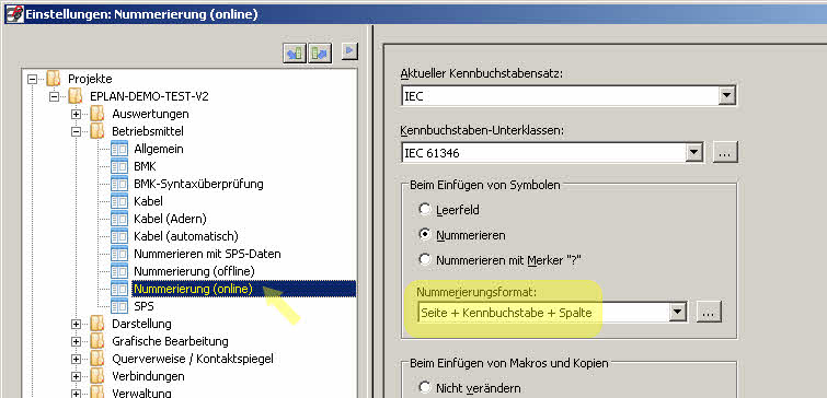

Guten Tag allerseits,
ich mache meine ersten Schritte in Eplan und versuche verzweifelt im moment zu erreichen das ich als sichtbares BMK angezeigt bekomme
-[Seite][Kennbuchstabe][Zähler]
Ich glaube ich stelle mich selten dumm an aber ich bekomm es einfach nicht hin... es bleibt immer bei -[Kennbuchstabge][Zähler]
Wäre dankbar wenn mir jemand den nötigen Schubs geben könnte.

erstellt am: 15. Okt. 2010 07:06    Editieren oder löschen Sie diesen Beitrag!  <-- editieren / zitieren -->   Antwort mit Zitat in Fett Antwort mit kursivem Zitat    Unities abgeben: 1 Unity (wenig hilfreich, aber dennoch)2 Unities3 Unities4 Unities5 Unities6 Unities7 Unities8 Unities9 Unities10 Unities Nur für andreasvcgn 10 Unities + Antwort hilfreich
Guten Morgen Andreas,
du bist hier genau richtig. Und bei einem solchen Tool gibt es keine dummen Fragen.
Schau mal unter Optionen/Einstellungen dort unter Projekte/.../Betriebsmittel...
Hier kannst du sämtliche Grundeinstellungen vornehmen.

erstellt am: 15. Okt. 2010 08:14    Editieren oder löschen Sie diesen Beitrag!  <-- editieren / zitieren -->   Antwort mit Zitat in Fett Antwort mit kursivem Zitat    Unities abgeben: 1 Unity (wenig hilfreich, aber dennoch)2 Unities3 Unities4 Unities5 Unities6 Unities7 Unities8 Unities9 Unities10 Unities Nur für andreasvcgn 10 Unities + Antwort hilfreich
Hm, ich habe unter dem genannten Pfad mal nachgeschlagen und ehrlich gesagt nicht wirklich rausgefunden was jetzt genau das vollständige BMK anzeigt.
Gibt es nicht iwo nen Haken den man setzen kann, wie z.B. bei "Vollständiges BMK" anzeigen?

hallo, du kannst dir die BMK Anzeige natürlich für jedes Betriebsmittel konfigurieren aber wo man jetzt eine Einstellung für alle aufeinmal tätigen kann ist mir bisher nicht bekannt!

Hallo Andreas und willkommen hier
der Seitenname wird nicht automatisch vererbt (zum BMK hinzugefügt). Wenn Du das möchtest, mußt Du das entweder selbst hinzufügen (in das sichtbare BMK die Seite mit einfügen (Vorziffer)) oder bspw. für die Betriebsmittel ein Online-Nummerierungsschema entwerfen das die Vorziffer gleich mit enthält (zum Beispiel: Seite Kennbuchstabe Pfad) und beim einfügen dann entsprechend nummeriert wird...

erstellt am: 15. Okt. 2010 16:38    Editieren oder löschen Sie diesen Beitrag!  <-- editieren / zitieren -->   Antwort mit Zitat in Fett Antwort mit kursivem Zitat    Unities abgeben: 1 Unity (wenig hilfreich, aber dennoch)2 Unities3 Unities4 Unities5 Unities6 Unities7 Unities8 Unities9 Unities10 Unities
Danke Bernd, das wars....
