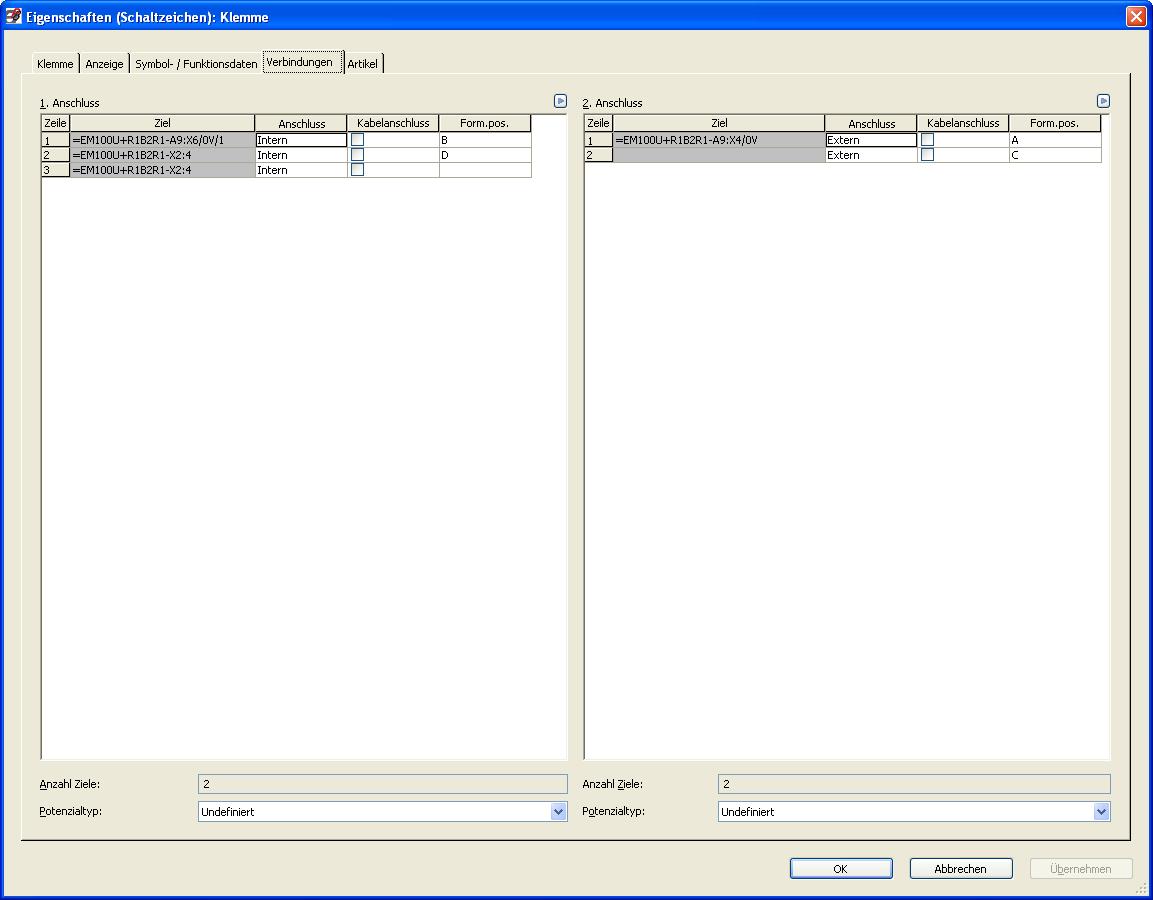

Hallo Leute,
Folgendes Problem:
Ich habe bei einer Klemmleiste mehrere Klemmen die mit Stegbrücken verbunden sind.
Diese Stegbrücken werden in den Verbindungseigenschaften angezeigt (siehe Bild 1).
+R1B2R1-X2:4 sind die Stegbrücken.
Kann man diese Stegbrücken irgendwie "deaktivieren"?

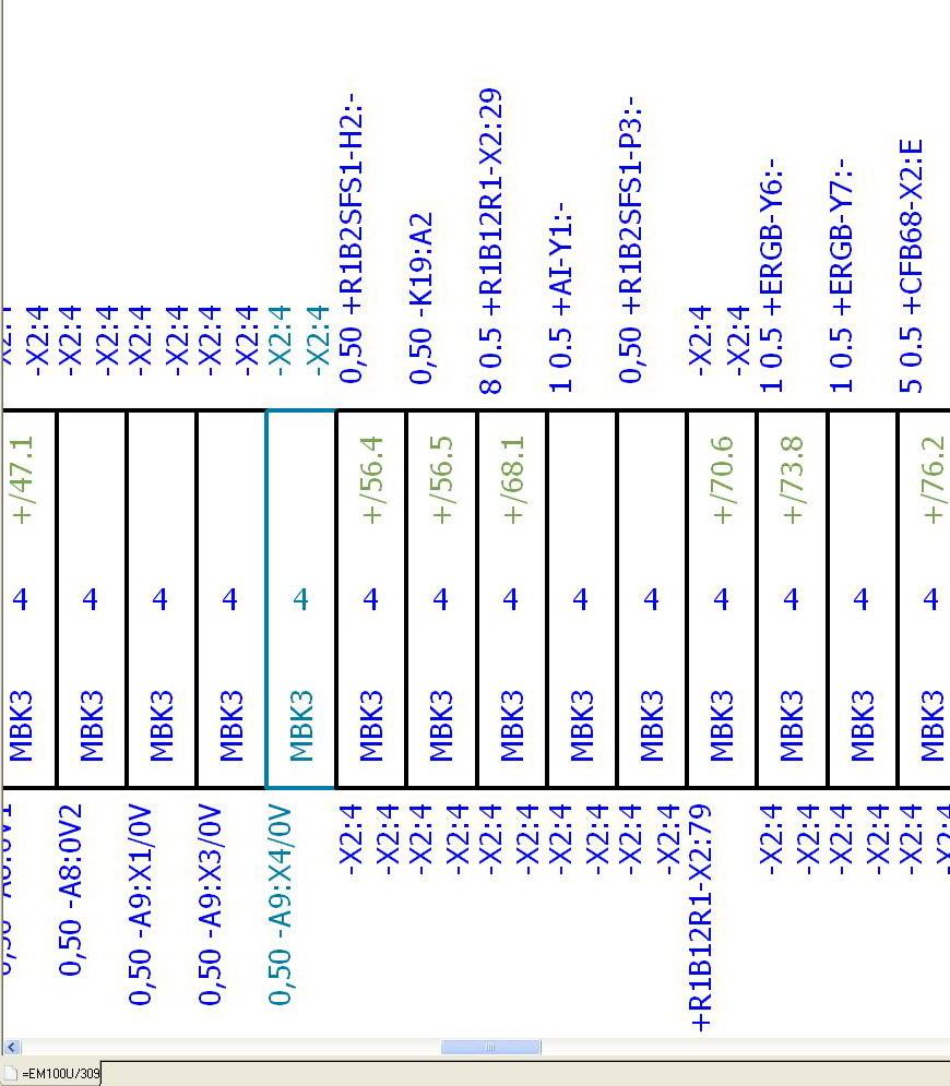

Grund ist der, das ich auf der Montageplatte die Klemmen einzeln platziere und mir gleich Ziel & Querschnitt beim Makro anzeigen lasse. Ich habe diese "automatische" Anzeige über Blockeigenschaften gelöst.
Blöderweise werden dann auch die Stegbrückenverbindungen angezeigt, was ich vermeiden will.(siehe Bild 2)
Kann mir da viell. wer helfen wie (oder ob) man das lösen könnte?

man kann in den Klemmeneigenschaften - Symbol-und funktionsdaten - Logik - die Anzahl der Stegbrücken auf 0 runtersetzen.
Bin mir nur nicht sicher, ob er dann die Drahtbrücke macht, oder ne Fehlermeldung rausspuckt.....
Es sollte auch gehen, einen Verbindungsdefinitionspunkt mit der Definition Drahtbrücke auf die Verbindung zu setzen, probiers mal....
