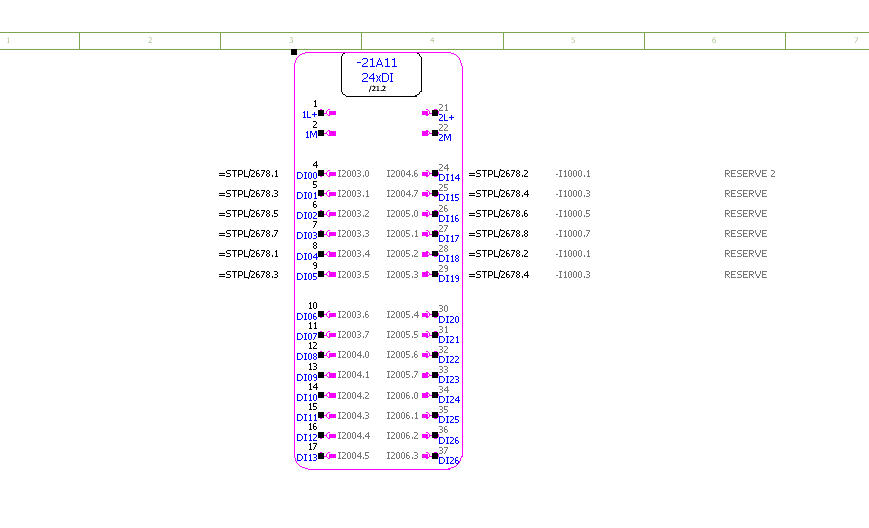

Hallo, zusammen ich hab gerad ein kleines Problem mit meinen Adressübersichtsseiten. Ich entwerfe gerade ein Marko und dafür ist es notwendig die SPS Anschlüsse auf beiden Seiten Darzustellen! (siehe Bild)
Ich habe mir nun also einen SPS Anschluss genommen und in den Eigenschaften unter Symbol- / Funktionsdaten von Variante C auf Variante D umgeshcalten und jetzt wird mir jedoch der Funktionstext (Reserve) nicht mehr angezeigt!
Und ich kann die einstellung nicht finden an der das einzustellen ist!!
für euere Hilfe wäre ich sehr Dankbar... möglicherweise gibt es auch ein oder zwei Ü's
Marco
EDIT 1
Uppps Bild vergessen
EDIT 2
wie man sieht sind die querverweise vorhanden und ich kann auch in den stromlaufplan springen, und ja es befindet sich sogar ein funktionstext an der entsprechenden stell, es sind auch keine Autoconnecting-Unterbrechungspunkt unter der Karte

Einfach auf der Regkarte Anzeige die Eigenschaft Funktionstext wieder der Eigenschaftsanordnung hinzufügen...
Ist noch vorhanden ich hab schon auf andocken geklickt und auch bei unsichtbar auf nein gestellt Farbe ROT Schriftgröße SUPER Groß (man weiß ja nie) aber leider kommt da nix

Das hat etwas mit der Eigenschaftsanordnung am Symbol unter Eigenschaften > Anzeige zu tun.
Am einfachsten markierst du jetzt einen Anschluss auf der rechten Seite und kopierst dessen Eigenschaften mit Format kopieren [ALT]+[C].
Dann markierst du einen auf der linken Seite und weist diesem diese zu mit Format zuweisen [ALT]+[Z].
Jetzt brauchst du nur noch bei diesem die Eigenschaftanordnung (links-/rechtsbündig, X-/Y-Position etc.) anpassen.

Ok... es ist wirklich die richtige Eigenschaft? Die von der Registerkarte BM oder Funktion? Und: es steht dann auch wirklich etwas drin?

ach wunderbar hat sich erledigt ich habs gefunden war die falsche eigenschft in den anzeigeeinstellungen
und das obwohl ich den anschluss kopiert habe
