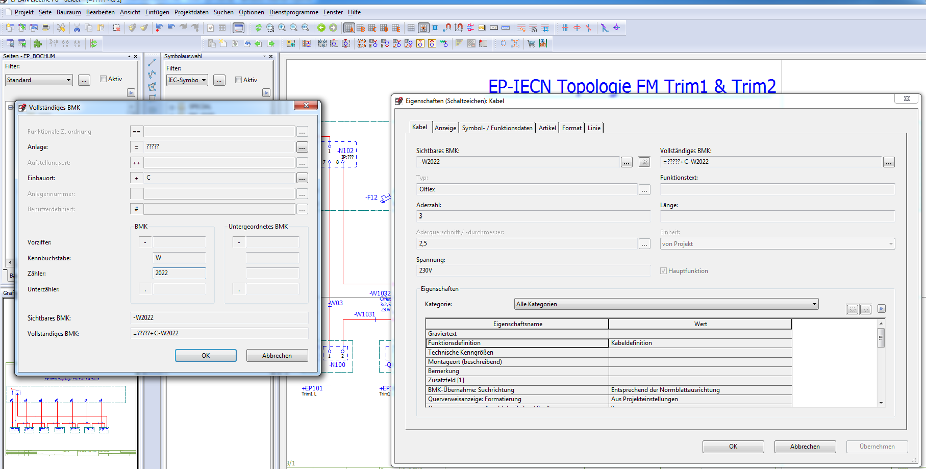

Ich hatte mit P8 Prof. 1.9 ein Projekt erstellt das ich nun in Select 2.0 bearbeite.
Ich hatte vor einigen Tagen Kabeldefinitionen und weiteres geändert und muss nun wieder einiges anpassen.
Doch sämtlich Kabeleigenschaften sind gegraut. Ich kann nichts bearbeiten.
Projektdaten/Kabel/Automatisch->Manuell hat nichts geändert.
Weiss wer Rat bzw die Lösung? Danke

erstmal danke für die Antworten.
Ich habe das P8 Select auf PC und Laptop und das Projekt auch auf beiden geöffnet.
Auf beiden besteht dieses Problem. Zuerst hatte ich 2 Projekte getestet. Das eine basiert auf dem anderen.
Wenn ich im konvertierten Projekt (2.0) ein neues Kabel anlege wird die BMK automatisch nummeriert und ich kann sie nicht wieder bearbeiten.
Gerade habe ich ein anderes Projekt das von 5.70 auf 2.0 Konvertiert wurde geprüft und dort kann ich sämtliche Kabeleigenschaften wie gewohnt bearbeiten.
Wenn ich ein neues Projekt unter 2.0 erstelle kann ich die Kabel ebenfalls bearbeiten wie gewohnt.
Gibt es vielleicht eine Einstellung die ich übersehe?

Kannst Du mal bitte ein Bild des Eigenschaftsdialoges Kabel (Registerkarte Kabel) hier reinhängen? Vielleicht sieht man etwas. Ich kann mir da jetzt gar keinen Reim drauf machen.

Anbei das Bild.
Nun bin ich gänzlich verwirrt.
Ich habe 2 Anlagenkennzeichen in dem Projekt.
A = Globale Anlagenverkabelung
B = Schaltschrank
In A habe ich das Problem mit dem Kabel, in B nicht.
B ist auf allpolig eingestellt, A war auf Einpolig eingestellt.
Nach EPLAN Neustart hat sich aber nichts geändert.

Einpolig... ist das lizensiert (Single Line)? Das könnte es sein...

Nein ist es nicht.
Wenn ich nach einstellen von allpolig nun ein neues Kabel hinzufüge kann ich es wie gewohnt bearbeiten.
Nun sehe ich doch ein paar Punkte die den Preisunterschied von Select zu Professional ausmachen.
Vielen Dank für deine Hilfe.
Sämtliche unter Einpolig erstellten Kabel müssen nun neu erstellt werden.
Aber wieso sind zB. Sicherungen und andere Symbole nicht davon betroffen?
Das ist eine gute Frage. Kann ich leider nur vermuten da ich eine Einschränkung nicht habe. Eventuell liegt es an der Darstellungsart?
