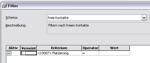

Guten Morgen !
Gibt es eine Art, wie man nur mehr die NICHT abgebuchten Betriebsmittel (z.B. die gerade noch freien Schützkontakte oder SPS Eingänge) in der Betriebsmittelliste darstellen kann ? Im Normalfall wirddort bei jeder Abbuchung immer ein zusätzlicher Eintrag generiert, statt dass weniger wird. Bei uns in der Firma waren es bis zur Einführung von EPLAN alle gewöhnt, dass man solange Schützkontakte "hereinholt" bis keiner mehr da war und dann musste man eben einen neuen Schütz dazubauen....
War eigentlich sehr übersichtlich, vor allem auch bei SPS Kanälen, weil man sofort gesehen hat, ob noch wo was frei ist.
Würde mich eigentlich wundern, wenn Eplan das nicht könnte, bloß weiß ich nicht wie.
lg
Rainer

erstellt am: 06. Okt. 2010 11:15    Editieren oder löschen Sie diesen Beitrag!  <-- editieren / zitieren -->   Antwort mit Zitat in Fett Antwort mit kursivem Zitat    Unities abgeben: 1 Unity (wenig hilfreich, aber dennoch)2 Unities3 Unities4 Unities5 Unities6 Unities7 Unities8 Unities9 Unities10 Unities Nur für espacedriver 10 Unities + Antwort hilfreich
Hallo Rainer!
Probier doch einmal den Filter wie im Bildchen im BM-Navi aus.
Bei mir hauts hin.
PS: Bei SPS funktioniert das Ganze natürlich nur bei Bit-weiser Darstellung.
Wenn du den ganzen Baustein auf einmal zeichnest sind ja alle Ein- oder Ausgänge schon platziert.

erstellt am: 06. Okt. 2010 11:37    Editieren oder löschen Sie diesen Beitrag!  <-- editieren / zitieren -->   Antwort mit Zitat in Fett Antwort mit kursivem Zitat    Unities abgeben: 1 Unity (wenig hilfreich, aber dennoch)2 Unities3 Unities4 Unities5 Unities6 Unities7 Unities8 Unities9 Unities10 Unities
Danke !
Das geht zwar so, aber bei mir wird die Anzeige nach dem Abbuchen nur aktualisiert, wenn ich den Filter aus und wieder einschalte. Ist nicht so toll, wenn ich das nach jedem platzierten Kontakt machen muss...
Gibt'S da noch einen Trick?

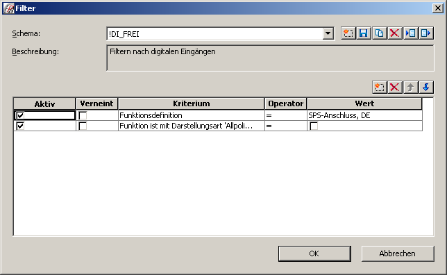

erstellt am: 06. Okt. 2010 12:18    Editieren oder löschen Sie diesen Beitrag!  <-- editieren / zitieren -->   Antwort mit Zitat in Fett Antwort mit kursivem Zitat    Unities abgeben: 1 Unity (wenig hilfreich, aber dennoch)2 Unities3 Unities4 Unities5 Unities6 Unities7 Unities8 Unities9 Unities10 Unities Nur für espacedriver 10 Unities + Antwort hilfreich
SPS E/A's machst Du doch sicher über den SPS-Navigator.
Da habe ich mir für die Varianten (DI, DO, AI, AO) jeweils einen Filter angelegt (siehe Bild für DI's).
Dort werden vergebene E/A's direkt aus der Liste entfernt.
gruß

erstellt am: 06. Okt. 2010 13:24    Editieren oder löschen Sie diesen Beitrag!  <-- editieren / zitieren -->   Antwort mit Zitat in Fett Antwort mit kursivem Zitat    Unities abgeben: 1 Unity (wenig hilfreich, aber dennoch)2 Unities3 Unities4 Unities5 Unities6 Unities7 Unities8 Unities9 Unities10 Unities Nur für espacedriver 10 Unities + Antwort hilfreich
Ich nochmal
Ich habs bei mir nochmal probiert und es verschwinden freie Schützkontakte sofort nach dem Platzieren aus dem Navi.
Ich habe aber auch unter "Einstellungen - Benutzer - Darstellung - Allgemein" einen Haken unter Navigatoren immer aktualisieren drin.
Vielleicht liegts daran.

erstellt am: 06. Okt. 2010 13:38    Editieren oder löschen Sie diesen Beitrag!  <-- editieren / zitieren -->   Antwort mit Zitat in Fett Antwort mit kursivem Zitat    Unities abgeben: 1 Unity (wenig hilfreich, aber dennoch)2 Unities3 Unities4 Unities5 Unities6 Unities7 Unities8 Unities9 Unities10 Unities
Super, ich denke, dass der Haken an diesem "Haken" liegen wird.
Allerdings hab ich ihn in der V2.0 noch nicht gefunden.
Unter Benutzer-Darstellung-Allgemein gibt's den anscheinend nicht mehr.
Aber jetzt weiß ich, wo ich suchen muss
vielen Dank !
lg
Rainer

erstellt am: 06. Okt. 2010 15:36    Editieren oder löschen Sie diesen Beitrag!  <-- editieren / zitieren -->   Antwort mit Zitat in Fett Antwort mit kursivem Zitat    Unities abgeben: 1 Unity (wenig hilfreich, aber dennoch)2 Unities3 Unities4 Unities5 Unities6 Unities7 Unities8 Unities9 Unities10 Unities
Letzte Meldung:
Habe gerade mit dem Support telefoniert:
"bei der V2.0 ist diese Einstellung aus Performancegründen rausgeflogen, muß man immer mit F5 aktualisiern"
Danke und vielleicht hilft die Info sonst jemandem der umgestiegen ist.

erstellt am: 08. Okt. 2010 15:03    Editieren oder löschen Sie diesen Beitrag!  <-- editieren / zitieren -->   Antwort mit Zitat in Fett Antwort mit kursivem Zitat    Unities abgeben: 1 Unity (wenig hilfreich, aber dennoch)2 Unities3 Unities4 Unities5 Unities6 Unities7 Unities8 Unities9 Unities10 Unities Nur für espacedriver 10 Unities + Antwort hilfreich
@geronimo:
Geht auch ein Filter für alle E/A´s, so dass ich nicht vier Filter benötige?
Möchte auf einen Blick sehen, welche E/A´s noch frei sind!

erstellt am: 13. Okt. 2010 13:23    Editieren oder löschen Sie diesen Beitrag!  <-- editieren / zitieren -->   Antwort mit Zitat in Fett Antwort mit kursivem Zitat    Unities abgeben: 1 Unity (wenig hilfreich, aber dennoch)2 Unities3 Unities4 Unities5 Unities6 Unities7 Unities8 Unities9 Unities10 Unities Nur für espacedriver 10 Unities + Antwort hilfreich
Vielleicht ein wenig spät, aber eventuell hilft es noch:
der Filter sollte so aussehen:
Funktion ist mit Darstellungsart "Allpolig" platziert = false

erstellt am: 13. Okt. 2010 13:39    Editieren oder löschen Sie diesen Beitrag!  <-- editieren / zitieren -->   Antwort mit Zitat in Fett Antwort mit kursivem Zitat    Unities abgeben: 1 Unity (wenig hilfreich, aber dennoch)2 Unities3 Unities4 Unities5 Unities6 Unities7 Unities8 Unities9 Unities10 Unities Nur für espacedriver 10 Unities + Antwort hilfreich
sorry, ich sehe den beitrag auch erst jetzt.
dazu musst du nur bei "meinem" filter die funktionsdef. "SPS-Anschl..." inaktiv schalten oder entfernen.
