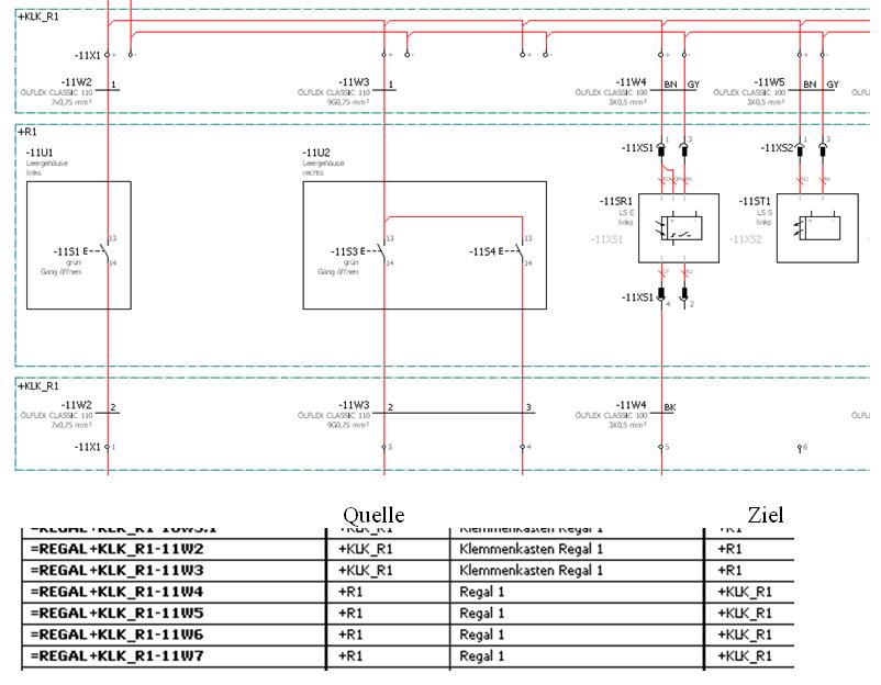

ich bin gerade dabei ein Kabelübersicht für meinen Kunden zu erstellen, bei der hervor geht von welcher Quelle ein Kabel kommt und zu welchem Ziel es geht.
Bei dem Kabel 11W2 passt es. D.h. die Quelle ist +KLK_R1 und das Ziel ist +R1.
Bei dem Kabel 11W5 passt es nicht …
Bei der + und – Klemme am Kabel 11W5 ist der Anschluss 2 auf extern gestellt. Bei den Steckersymbolen ist der Anschluss 1 ebenfalls auf extern und zusätzlich noch der Hacken im Feld Kabelanschluss gesetzt.
Könnt ihr mir sagen was ich falsch mache??

Hallo Sebastian!
Eplan bevorzugt beim Kabelauflegen zuerst den Stecker glaub ich.
Probier doch einmal bei der Eigenschaft <20064> Kabel: Quelle und Ziel tauschen den Haken zu setzen.

Super, das war's
Vielen Dank und Grüße
Sebastian
