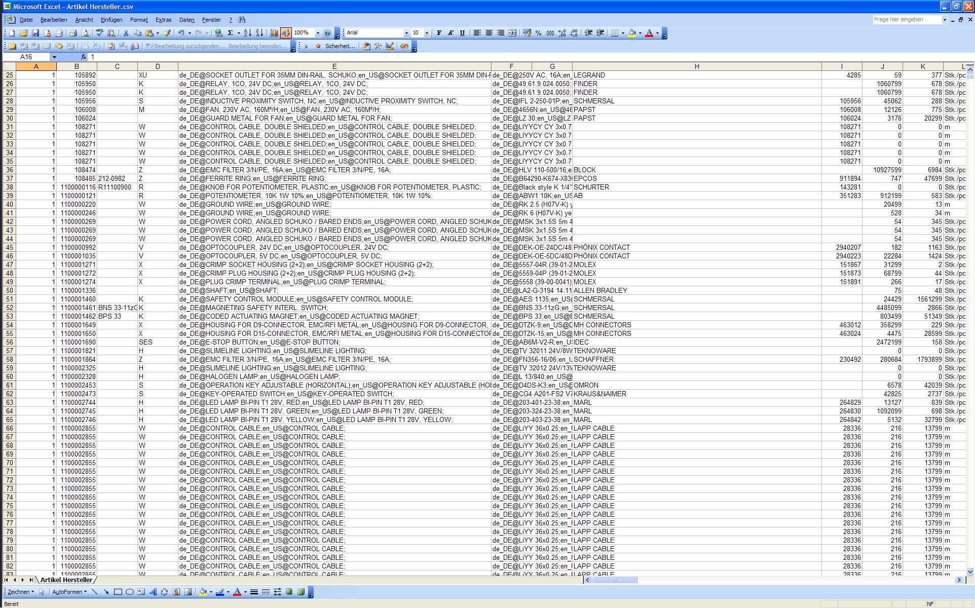

ich hoffe mal wieder auf eure Hilfe.
Wenn ich meine Artikeldatenbank in eine Exeltabelle exportiere dann tauchen da etliche Artikel mehrfach auf!!
Ich nutze für den Export die CSV für Artikel (csvimportexport.cfg)und
gehe mal davon aus das es ein Einstellungproblem ist??
Hat jemand ein Idee oder eine Lösung wie ich in der Exeltabelle jeden Artikel nur einmal angezeigt bekomme und wie ich auch den Hersteller und den Lieferanten hinein bekomme?? Im Moment steht da nur der Hersteller drin.

Das ist deshalb da pro Funktionsdefinition ein Eintrag erzeugt wird.
