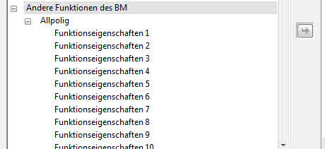

Hallo Leute,
Nach laaaangen Mitlesen mein erster Beitrag
Ich habe ein kleines Problem, vielleicht kann mir da ja wer  helfen.
Ich habe auf einer Übersichtsseite Gerätekästen eingefügt und querverwiesen mit Gerätekasten die auf einer allpoligen Schaltplanseite platziert wurden.
Soweit so gut.
Nun würde ich gerne auf dieser Übersichtsseite das vollständige BMK des Kabels, das an diesen Gerätekasten (auf der allpoligen Seite) angeschlossen ist, anzeigen lassen.
Würde das gerne über eine Blockeigenschaft lösen, finde aber leider keine passende Eigenschaft.
Ist das der richtige Ansatz oder gibt es dafür vielleicht eine andere Lösung?
mfg chrisl

Tja, das mit dem Gerätekasten ist einwenig tricky, da der Gerätekasten selbst ja nichst von evtl. vorhanden Kabeln an den
Geräteanschlüssen weiß -> die Information von den Geräteanschlüssen
muss an den Gerätekasten "geschaufelt" werden.
Das geschieht bei der Navigation in den BE über die Gruppe
"Andere Funktion des Betriebsmittels" (siehe Screenshot).
Die "Kunst" dabei ist nun die richtige Funktionsebene zu treffen,
d.h. die wievielte andere Darstellung soll abgefragt werden.
Hier muss man im Betriebsmittelnavigator die Einträge der gewünschnten Darstellungsart abzählen.
Beispiel:
Du hast im BM-Navi an erster Stelle den Gerätekasten und Darstellungsart "Übersicht", dann einen Gerätekasten Allpolig (z.B. als Nebenfunktion) und dann erst die Geräteanschlüsse.
Wenn Du also vom ersten allpoligen Geräteanschluss was wissen willst,
musst Du über "Andere Funktion des Betriebsmittels > Allpolig > Funktionseigenschaften 2" gehen (die erste allpolige wäre ja die Nebenfunktion des Gerätekastens
An den Geräteanschlüssen selbst musst Du Dir auch über BE das Kabel-BMK holen und diese BE der Geräteanschlüsse kann man an den Gerätekasten bringen...
Hab nur kein Beispiel parat... evtl. wer anders...

Hallo nairolf,
Vielen Dank für deine Hilfe!!!
Nach einiger Zeit herumprobieren hats genauso geklappt wie von Dir beschrieben
