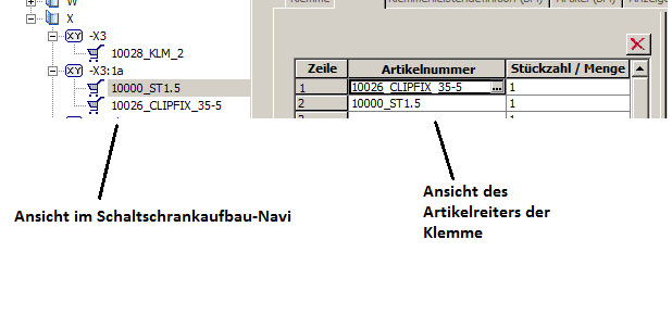

Hallo zusammen!
Kann mir jemand sagen, ob es möglich ist, die Reihenfolge wie die Artikel z.b. einer Klemme im Schaltschrankaufbau-Navigator angezeigt werden, einzustellen? (s.h. Bild)
Zum Beispiel bei der Klemme X3:1a sind 2 Artikel eingetragen. Zuerst ein Endhalter und dann die Klemme selbst.
Wenn ich jetzt meinen Schaltschrank zeichnen will, kann ich nicht einfach die Klemme im Schaltschr. Navi wählen und auf der Hutschiene absetzen, da die Reihenfolge falsch ist. (Es wird zuerst die Klemme auf die Hutschiene gesetzt und erst dann der Endhalter).
Ich möchte jedoch, dass die Artikel genau wie im Artikelreiter der Klemme eingetragen auf der Hutschiene abgesetzt werden.
Wie kann ich das erreichen?
Über einen Tipp, wäre ich sehr dankbar  Das würde einiges beschleunigen, da ich nicht immer zuerst manuell den Endhalter anwählen und absetzen müsste.
Besten Dank

erstellt am: 27. Sep. 2010 18:05    Editieren oder löschen Sie diesen Beitrag!  <-- editieren / zitieren -->   Antwort mit Zitat in Fett Antwort mit kursivem Zitat    Unities abgeben: 1 Unity (wenig hilfreich, aber dennoch)2 Unities3 Unities4 Unities5 Unities6 Unities7 Unities8 Unities9 Unities10 Unities Nur für darlington 10 Unities + Antwort hilfreich
Ich denke da läßt sich nichts drehen. Aber hast Du schon einmal den Support gefragt?

Nein, habe ich noch nicht.
Habe jedoch eine Lösung gefunden:
Die Sortierung im Schaltschrank-Navi geschieht anscheinend nach der Artikelnummer.
Habe nun einfach die Artikelnummern der Endhalter geändert. Ist zwar einwenig unschön, aber besser als bisher.
