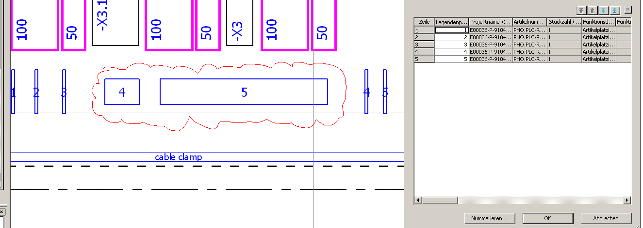

servus,
in der neuen V2 kann man ja (endlich) eine Klemmleiste auf der Montageplatte wieder als Block darstellen (wie V5.7).
Folgendes Problem:
ich positioniere z.B. 3 Stück Relais (Legendenpos. 1/2 & 3),
danach 2 Klemmleiste (Legendenpos. 4 & 5)
und dann nochmal 2 Relais (Legendenpos. 6 & 7)
Bis jetzt ist noch alles OK.
Jetzt möchte ich die Legendenpositionen neu nummerieren.
Hier werden mir schon mal nur meine Relais angezeigt; die Klemmleisten sind in der Liste nicht vorhanden.
Wenn ich jetzt nummeriere habe ich für die 5 Relais die Nummern
1/2/3/4/5 und für die 2 Klemmleisten nach wie vor die Nummern 4 & 5; also doppelte Nummern. Die Klemmleisten werden bei der Nummerierung ignoriert.
Anbei ein Bild auf dem der Zustand nach der Nummerierung zu erkennen ist. Die Nr. 4 & 5 ist doppelt vorhanden.
Ist das nachvollziehbar?

Ich rate jetzt mal...
Es könnte mit der Einstellung "Artikel berücksichtigen" zusammenhängen (Auswertungen). Bin mir da aber nicht sicher. Ich würde dort aber als erstes schauen ob die Klemmenartikel berücksichtigt werden...

erstellt am: 24. Sep. 2010 06:24    Editieren oder löschen Sie diesen Beitrag!  <-- editieren / zitieren -->   Antwort mit Zitat in Fett Antwort mit kursivem Zitat    Unities abgeben: 1 Unity (wenig hilfreich, aber dennoch)2 Unities3 Unities4 Unities5 Unities6 Unities7 Unities8 Unities9 Unities10 Unities
in den auswertungen werden die klemmenartikel berücksichtigt
und in den optionen finde ich keinen haken den man setzen müsste.
der support kann das verhalten nachvollziehen.
