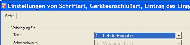

ein Text wird immer mit der Ausrichtung Unten links voreingestellt
da ich die meisten Texte mit der Ausrichtung Basis zentriert erstelle,
hätte ich gerne dies als Standard eingestellt.
Ist dies wo möglich

wenn du Texte an Symbolen oder Makros meinst, kann man dies durch eine Eigenschaftsplatzierung anpassen und diese Speicher.
Bei freiem Text, sollte die letzte Einstellung immer vorhanden sein.

Ich denke das Helmut meint wenn er heute Eplan beendet und morgen wieder startet dann einen Text einfügt das dieser mit Basis zentriert voreingestellt ist.
@Helmut
Geht glaube ich nicht. War ab und an hier schon einmal Thema aber ich weiß nicht was daraus geworden ist (bei Eplan)...

genau richtig, ich wäre auch schon zufrieden wenn P8 die Formatierung des freien Text sich merken würde solange das Projekt geöffnet ist.
z.B. bei jedem Seitenwechsel vergisst P8 die Formatierung
In Eplan 5.70 war dafür ein eigener Parameter verantwortlich.

Gibs in P8 leider nicht:
Aber mach dir doch ein Makro mit den gewünschten Formaten deines Textes und leg dir dies auf eine Symbolleiste/Button  (Optionen>Symbolleisten>Anpassen  Reiter Befehle  --> Aktionen --> Makro einfügen per Drag&Drop in den GED ziehen und nur noch den Pfad des Makros ergänzen) und fertig
