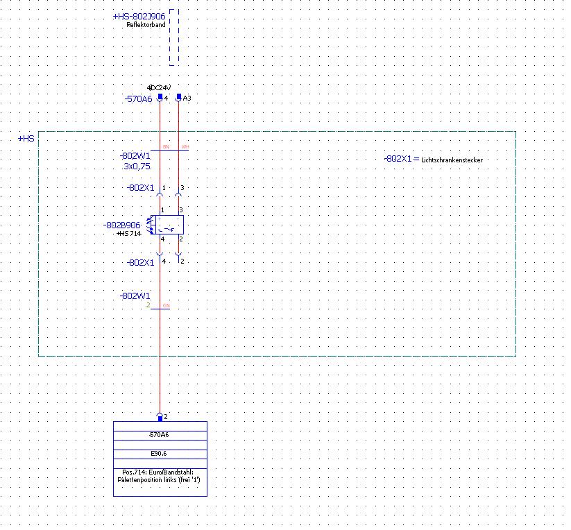

Kabelbeschriftung:
Kabelbeschriftung bei einer Lichtschranke mit einer Steckverbindung.
Ich versuche schon seit längerem eine Kabelbeschriftung zu erstellen, bei dem das Ziel vom Kabel nicht der Stecker sondern der Geber an dem es eingesteckt ist zu darstellen. Diese Kabelbeschriftung muss natürlich bei Geber mit einem Geräteanschluss auch funktionieren.
Habe es mit Blockeigenschaften versucht aber es klappt nicht so richtig.
Viele EPLAN Anwender zeichnen einfach den Stecker zum Geber dazu, was eigentlich nicht richtig wäre. Vielleicht bin ich ja falsch dran.
Bei der angehängten Bilddatei sieht man wie ich es zeichnen würde aber ich hab dann halt Probleme mit der Beschriftung.

Nimm einfach als Symbol die Lichtschranke mit Stecker. Dann dürfte alles einfacher sein bzw. funktionieren. Der Stecker ist ja am Gehäuse (meistens) somit brauchst du den Stecker nicht extra zeichnen. Ist ja genauso wie bei In´s die M12-Stecker haben.

Der Stecker (M12-Stecker 4-polig) ist ein separater Artikel mit eigener Bestellnummer. Ich muss dann ja den Stecker als solches auch einzeichnen, damit ich es Bestellen kann. Man könnte es natürlich auch bei der Lichtschranke hinterlegen was meiner Meinung nach nicht so richtig ist.
Wir fügen unsere Artikel aus dem Artikelstammdaten-Navigator ein.
Wir versuchen die Artikel auch so zu einzeichnen wie sie physikalisch aufgebaut sind.

Gehört zur Lichtschranke also dort auch den Artikel hinterlegen. OK ist vielleicht Geschmackssache aber wäre für dich am einfachsten es so zu machen. Ist ja genauso bei einer SPS-Karte. Die Karte selbst ist ein Artikel sowie der Verbinder (Rückwandbus) ist einer. Deshalb wird der Verbinder auch nicht im Plan dargestellt.
