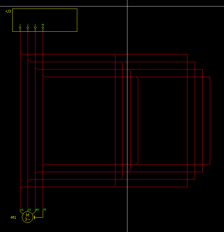

Servus zusammen,
ich habe da ein kleines Problem mit parallel angeschlossenen Kabeln (siehe Bild)
Ich bekomme die Fehlermeldung 005027 (Ringschluß); aber egal was ich versuche (T-Stücke) ich bekomme den Fehler nicht weg.
Dadurch wird natürlich auch der Kabelplan nicht korrekt ausgewertet
gruß
ger nim

moin
du musst die ziehlverdrahtung am motor und unterhalb -W02 ändern, so das alle verbindungen auf den motor zeigen, dann sollte es gehen.

Mohoin
ich denke, das dürfte so schwer darzustellen sein. W02 hätte hier 8 Adern. Aber grundsätzlich weiss ich nicht, ob die Anschlüsse am Sinamics pro Potential 3x95mm² vertragen, so ganz ohne zusätzliche Klemmstellen.

@ralf
das passt schon; bzw. wird mit Kupfer passend gemacht
im Moment habe ich "nur" die Ringschlußfehlermeldung; wenn ich jetzt anfange die T-Stücke zu drehen kommen doppelte Aderbelegungen dazu.....

so sollte es gehen
werden wohl nur zu viele ziele am Motor sein

so hab ich's jetzt auch gemacht.
die Fehlermeldungen sind weg. Mal sehen was die Auswertung bringt. Die läuft noch.....
und feddisch. Alles klar
