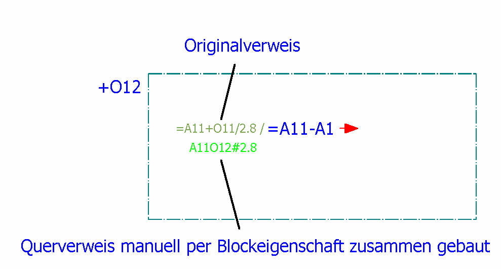

ich hab eine Frage:
Wir sollen ein Projekt realisieren, Anlagen und Ortskennzeichen bzw Ober- und Untergruppe sind vorhanden, in den Querverweisen sollen aber das "=" und das "+" NICHT angezeigt werden.
Also zB:
Querverweise von Seite =MA1+309/1 nach =MA2+308/2 und beim Querverweis soll nur stehen z.b: L1/MA1309-1.1
Hab mittels Dr. Google und der Suchfunktion nichts gefunden.
LG Claudia
LG Claudia

Müsste unter  |Projekt - Eigenschaften - Struktur - Abbruchstellen | einzustellen sein, wenn ich richtig liege.

Ja dort kann man das so einstellen das beispielsweise die Anlage oder auch der Einbauort aus dem Querverweis verschwindet. Ich denke das möchte sie nicht.
@Claudia
Die Strukturkennzeichen kommen erst einmal automatisch in den Querverweis. Das läßt sich so nicht kürzen (lasse mich da aber gerne belehren).
Man kann sich den Querverweis eventuell per Blockeigenschaft selbst zusammenbauen aber ich denke das es dann sein kann das dann im Querverweis eventuell nicht mehr eindeutig erkennbar ist wo das Gegenstück liegt. In Deinem Beispiel: L1/MA1309-1.1 was ist hier die Seite, was ist hier ein Strukturkennzeichen?

Wie oben schon geschrieben: das wird nicht so einfach gehen.
Die sogenannten Referenzkennzeichen "=", "+" etc. sind ja m.W.n. laut Norm (EN61346 Teil 3) so und daher wird es nur gehen wenn man sich den Querverweis selber zusammenbaut.

ich habe das jetzt nicht ganz verstanden! Wieso Anlagenkennzeichen=OG und Ortskennzeichen=UG. In meinem Verständnis sind das beide Ortskennzeichen.
Wenn ich das richtig sehe sollen zwar die Kennzeichen verwendet werden, nur im QV nicht. Ansonsten hätte ich gesagt, man legt benutzerdefinierte Strukturkennzeichen an.
Nur verstehe ich den Sinn dahinter nicht. Das "=" gehört zum Anlagenkennzeichen und es ist deshalb logisch, dass es auch im QV erscheint! So ist die Norm.

@Claudia
Anbei mal eine Blockeigenschaft wenn es denn unbedingt gemacht werden muß:
[20222,1<20221<1120,0,0,0,0,0,0,0,0,de_DE,0,0,0,0,0>>][20222,1<20221<1220,0,0,0,0,0,0,0,0,de_DE,0,0,0,0,0>>]#[20222,1<4<11000,0,0,0,0,0,0,0,0,de_DE ,0,0,0,0,0>>].[20222,1<20221<19005,0,0,0,0,0,0,0,0,de_DE,0,0,0,0,0>>]
Sieht dann so aus wie im Bildchen (mußt Du Dir nur entsprechend anpassen...

der Kunde hat kein Anlagenortskennzeichen sondern Ober und Untergruppe deswegen mein "=" dazwischen
Gut, dann werd ich weitergeben, dass das nicht geht.

Hallo Claudia,
sorry, da habe ich Dich nicht richtig verstanden. Das geht schon!
Du kannst benutzerdefinierte Kennzeichen in der Projektstruktur vergeben (ohne "=" und "+"). Dann müsste auch der QV entsprechend kommen, wenn ich mich richtig erinnere.
Ich habe mal ein Projekt in Produktsichtweise erstellt und da gibt es die Kennzeichen auch nicht bzw. haben eine andere Bedeutung.
