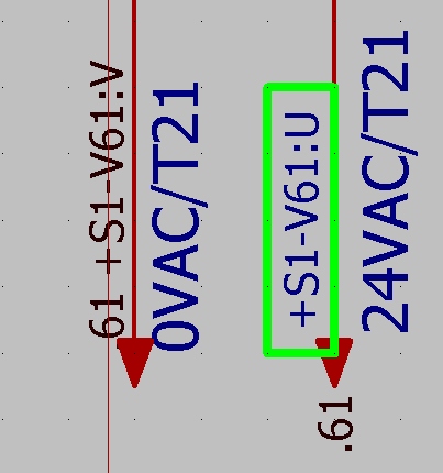

erstellt am: 17. Sep. 2010 11:17    Editieren oder löschen Sie diesen Beitrag!  <-- editieren / zitieren -->   Antwort mit Zitat in Fett Antwort mit kursivem Zitat    Unities abgeben: 1 Unity (wenig hilfreich, aber dennoch)2 Unities3 Unities4 Unities5 Unities6 Unities7 Unities8 Unities9 Unities10 Unities
Ich habe zu den Abbruchstellen mal das nächste kleine Problem. Die Abbruchstelle soll so aussehen, wie im Bild die rechte. Das in dem grünen Rahmen ist mal als Text eingegeben um eine Vorstellung zu vermitteln was ich möchte. Links ist das, was ich bestenfalls hinbekomme. In Bernds buch der Blockeigenschaften habe ich gestöbert, nur habe ich leider nicht, wie dort gezeigt, die Auswahl über PLT-Stelle.

erstellt am: 17. Sep. 2010 11:37    Editieren oder löschen Sie diesen Beitrag!  <-- editieren / zitieren -->   Antwort mit Zitat in Fett Antwort mit kursivem Zitat    Unities abgeben: 1 Unity (wenig hilfreich, aber dennoch)2 Unities3 Unities4 Unities5 Unities6 Unities7 Unities8 Unities9 Unities10 Unities Nur für Toecutter 10 Unities + Antwort hilfreich
Ich werde Dir mal ein Beispiel am WE dazu bauen. Richtig ist das das nur über die Blockeigenschaften geht...

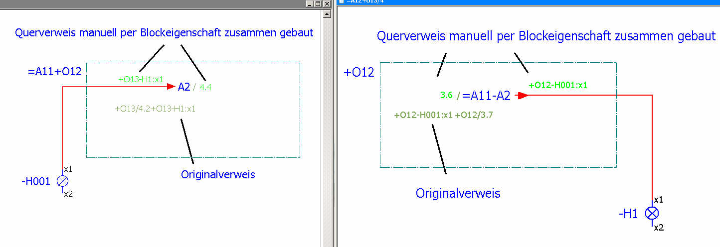

erstellt am: 28. Sep. 2010 08:17    Editieren oder löschen Sie diesen Beitrag!  <-- editieren / zitieren -->   Antwort mit Zitat in Fett Antwort mit kursivem Zitat    Unities abgeben: 1 Unity (wenig hilfreich, aber dennoch)2 Unities3 Unities4 Unities5 Unities6 Unities7 Unities8 Unities9 Unities10 Unities Nur für Toecutter 10 Unities + Antwort hilfreich
Toecutter_Abbruchstellen_BE_28092010.zip
Ja ja das Alter...    Schau mal das Beispiel an (Bild und im Zipfile 1 Seitenmakro mit 2 Seiten)...
Prinzip:
  • Abbruchstelle (Gegenstück) und hier Abbruchstelle (Gegenstück) 1 wählen dann Button nach Treppe oben
  • Dann Ziel und hier Ziel 1 wählen dann Button nach Treppe oben
  • Gewünschte Infos aus den jetzt vorhandenen Funktionseigenschaften etc. zusammenstellen
Toecutter

Ja bitte. Das Beispiel wird wahrscheinlich nicht ganz Deinen Wünschen entsprechen aber das Prinzip der Vorgehensweise hatte ich ja oben dazu geschrieben...

Prima, mit dem Grundstock war das anpassen an meine Vorgabe gar kein Problem mehr.
