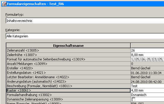

Hallo Zusammen,
ich bin damit beschäftigt, einige Formulare anzupassen aber irgendwie habe ich das Gefühl das die Eplan standard Formulare mit einem kleineren Raster gezeinchet worden, wie es mir in P8 zur verfügung steht. Ist das möglich? ich prauche eigentlich eine etwas besser Auflösung als Raster A 1mm.
Aufgefallen ist mir das, bei den texten, diese sind nie auf einem raster Punkt ,eher genau dazwischen.

Guten Morgen Hexi,
ich kann das zwar jetzt nicht prüfen, da ich kein Eplan zur Verfügung habe aber soweit ich mich erinnere kannst Du das Raster auch manuell in den Eigenschaften eingeben (0,5mm oder 0,1mm).

Moin, Rob hat recht...
Wenn Du die Formulareigenschaften öffnest findest Du auch eine Eigenschaft Raster <18061>. Da kannst Du eintragen was Du möchtest...

juhuu Danke,
genau das habe ich gesucht.

Hallo Jonny,
bei dem Script ist von der Eigenschaft <18051> die Rede, bei Bernd von <18061>!
Was ist den nun richtig?

Normale Schaltplanseite = 11051
Formular = 11061

18061 ist richtig...
Das Formular zum bearbeiten öffnen, die Formulareigenschaften öffnen und siehe Bildchen (keine 2.0 sondern die 1.9.11)...

Also noch einmal geguckt:
18051 : Version (manueller Eintrag)
11061 : gibt es nicht (jedenfalls bei mir)
