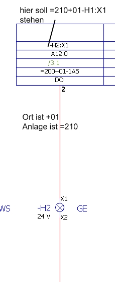

bin Neuling bei Eplan und hab mal eine Frage.
Wie schaffe ich es, das komplette BMK incl. Anlage und Ort automatisch in den SPS Ein- oder Ausgang zu Übertragen?
Wenn ich es manuell eintrage kürzt mir Eplan Anlage und Ort weg.
Es gibt doch bestimmt eine der Millionen Einstellmöglichkeiten um es möglich zu machen. (Kundenwunsch)
Gruß aus Düsseldorf

Hallo Pegu,
danke für den Vorschlag.
Die vollständige Adresse wird zwar am Leuchtmelder angezeigt,
Eplan übernimmt sie jedoch nicht als symbolische Adresse.
Das BMK wird immer noch verstümmelt  .
Noch jemand eine Idee?

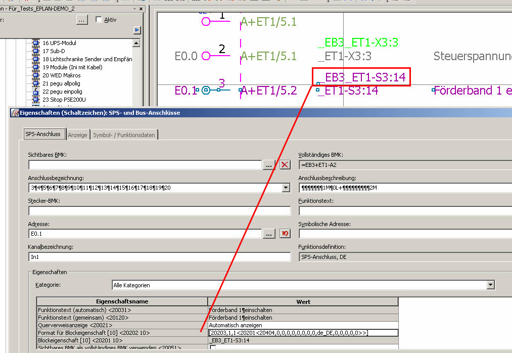

Das BMK wird automatisch gekürzt wenn sich gleiche Strukturkennzeichen darin befinden. Das ist keine Einstellungssache meines Wissens nach (aber man weiß ja nie).
Frage:
...Eplan übernimmt sie jedoch nicht als symbolische Adresse...
Geht es hier nur um die Anzeige der symbolischen Adresse auf der SPS-Übersichtsseite?
Wenn ja kann man das mit den Blockeigenschaften realisieren (siehe Bildchen). Mit dem String: [20203,1,1<20201<20404,0,0,0,0,0,0,0,0,de_DE,0,0,0,0,0>>] holt sich der EA-Punkt (der der Übersicht) die symbolische Adresse des allpoligen Gegenstücks.

Hallo Bernd,
es geht NICHT um die Übersicht.
Der Eingang bzw. Ausgang (s. Bild oben) soll das angeschlossene
Gerät incl. Anlage und Ort anzeigen. Anlage und Ort sollen NICHT wegrationalisiert werden!!!!!
Gruß Ralf

Auch das könnte man mit den Blockeigenschaften lösen.
Hast Du mal den Support genervt ob es ein Häkchen gibt um die gleichen Strukturkennzeichen _nicht_ auszublenden?
