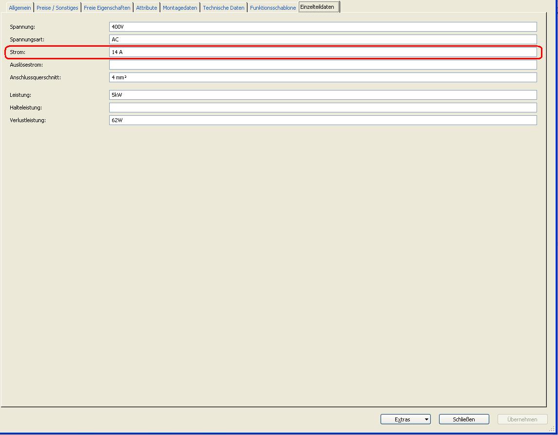

Hallo Leute,
ich möchte gerne eine Liste ausgeben oder/und exportieren, in der der Strom (eingegeben in der AV) mit angezeigt wird.
Mein Ziel wäre es, diese Liste in Excel zu bearbeiten um zu sehen wieviel Stromverbrauch ich auf diverse Potentiale habe.
Oder hat hierzu wer eine andere Idee!?
lg, Bertl

Hallo Jürgen,
so in etwa hätte ich mir das auch gedacht. Mein Problem ist leider nur, dass ich nirgendwo das Feld "Strom" (siehe Bildchen)zum ausgeben finde.
Ich finde nur das Feld "Technische Kenngröße", damit kann ich aber nichts anfangen da ich hier den Strom eben nicht hinterlegt/eingegetragen habe!
lg, Bertl

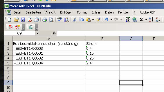

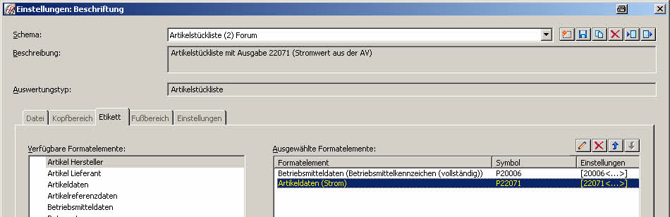

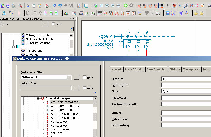

@Bertl
Die Eigenschaft 22071 (Strom) ist doch über die Beschriftung ganz normal einfügbar...

Danke Bernd,
genau das habe ich gesucht!
Habe zuvor schon in der Beschriftung gesucht, war aber im falschen Auswertungstyp.
lg, Bertl
