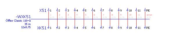

Kabelverbindung zwischen X51 und XK51 (Bild1).
X51 = inten
XK51 = extern

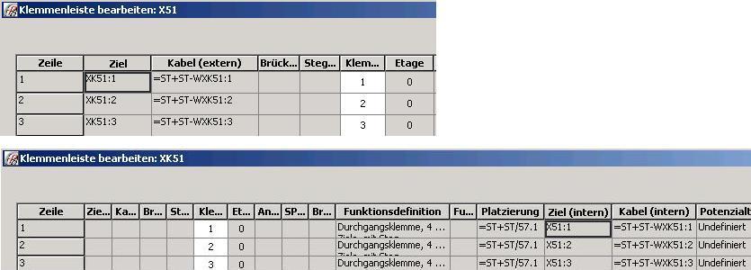

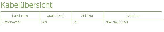

Ziel Zuordnungen stimmen (Bild2), und trotzdem ist in der Kabelübersich Quelle/Ziel vertauscht (Bild3).
Irgendeine Idee?

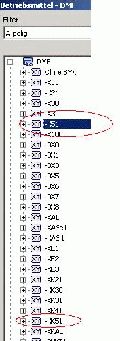

Guten Morgen, ja das ist leider so da Eplan für die Kabelübersicht die Ziel/Quelle-Reihenfolge aus der Betriebsmittel-Navigator-Platzierung der entsprechenden BMKs nimmt.
Wenn Du es möchtest das in der Auswertung die korrekte Ziel/Quelle-Reihenfolge angezeigt wird dann mußt Du an der Kabeldefinition (Hauptfunktion) die Eigenschaft Kabel: Quelle und Ziel tauschen <20064> aktivieren.
Das geht auch direkt in der Auswertung an dem betroffenen Kabel...

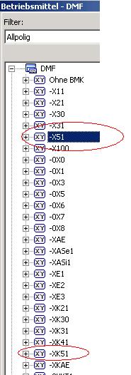

Hmmm, komisch. Im Betriebsmittel-Navigator und im Klemmenleisten-Navigator kommt X51 zuerst (Bild).

Bei der letzten Schulung bei Eplan habe ich die Frage gestellt, wie Eplan festlegt was Quelle und was das Ziel bei einer Kabelverbindung ist. Die Antwort war, das Eplan beim Auswerten von recht nach links und von unten nach obenschaut und dann Quelle und Ziel setzt. D.h.: Wenn das Kabel von links nach recht veläuft ist links Quelle und rechts das Ziel. Das gleiche gilt auch von unten nach oben.
Wenn man es anders haben will, muss man wie Bernd schon geschrieben hat vorgehen.
